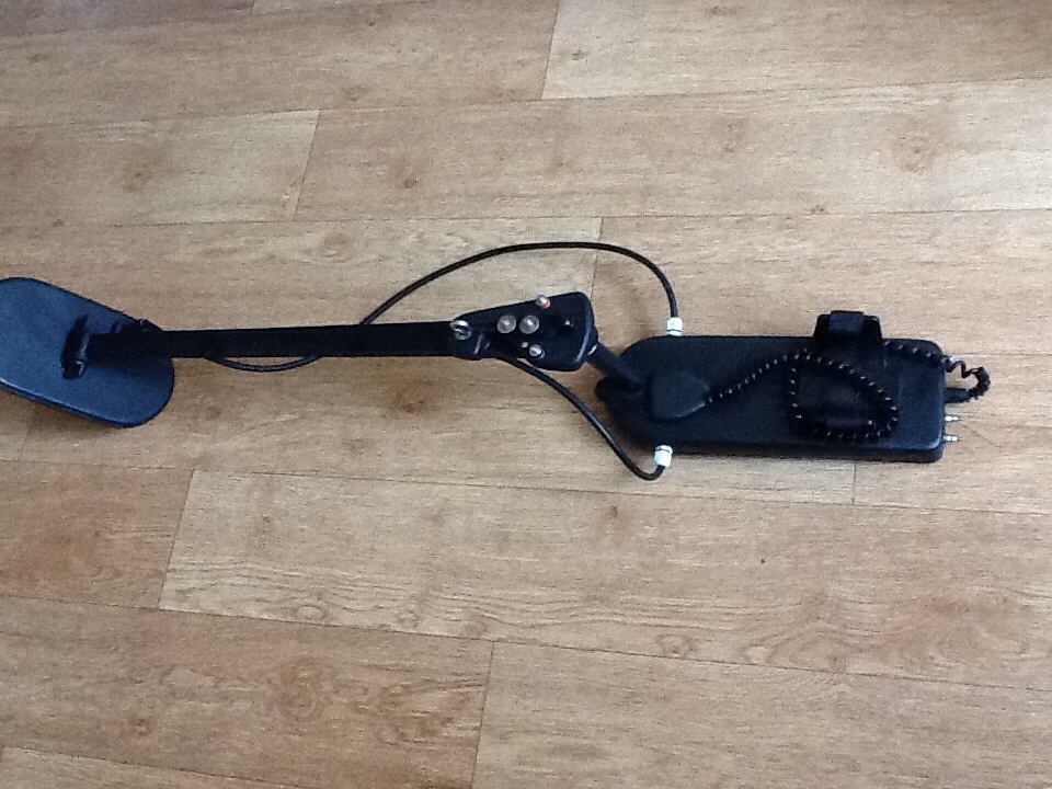

Всем привет. Немного покажу что в итоге получилось с моей виброй. Как известно , я хотел переделать ей катушку, для чего срезали родную и отправил к Фоме на переделку. Там ничего не вышло, прислал он мне не обратно. Я тоже пытался сделать разные варианты, бифилярную Теслы пробовал, увеличивал диаметр, глубина улучшаться не захотела. В итоге решил собрать как было. Что интересно, у вибры красная тарелка с красным цилиндром , куда штанга входит , это не цельная деталь, а две детали. Тарелка отдельно, а трубка к ней приклеена. Это упростило ремонт. Подобрал трубку от икеевской щетки для стёкол, обрезал и она вошла в штангу. Спаял контакт, залил все американской эпоксидкой. Вибра возродилась чтобы снова покорять моря. Но модернизация было не в этом, зацените новый прикид:user posted image
Теперь она одушевлённое существо, когда махаешь, глаза двигаются.

Всем привет. Немного покажу что в итоге получилось с моей виброй. Как известно , я хотел переделать ей катушку, для чего срезали родную и отправил к Фоме на переделку. Там ничего не вышло, прислал он мне не обратно. ©
Чуть подробнее можно? Если не глубина, то охват при бОльшей катушке увеличивается? или тоже нет? Говорят, что Вибра-это не импульсник, и не одночастотник, а типо на срыве чего-то там. Я на И-бее видел плату вытянутую, Surf PI-1.2 вроде. В трубу залезает, но какую катушку к ней надо-х.з. ddd.gif

QUOTE(handyman @ Feb 5 2016, 18:19)
п.с. Реально, это колечко Виброй нашел, или чисто для красоты? Я Виброй попробовал, и положил обратно, когда 3 нормальных подводника есть. Очень напоминает ковыряние в одном месте. facepalm.gif
Ну охват можно увеличить, но мне не очень нужно, можно сделать Элипс. Но она громоздкая станет, я с ней в основном по камням в карманах и щелях ищу. Кольцо это просто моё, под рукой было, а у этой вибры на счету две обручалки из белого золота в Таиланде, одна из них 21 бриллиант, одна обручалка 750 пробы с тенерифа и золотой браслет с кипра. Серебрянные медали тоже есть конечно ну и евромонеты точно не знаю сколько. Поэтому я её берегу. Ещё повоюем)

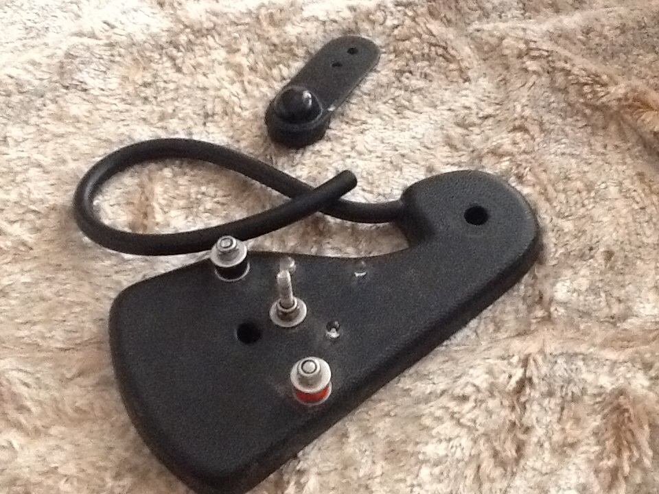

Есть необходимость установить на штангу трех позиционный тумблер, ну и естественно его надо загерметизировать... Штанга S-образная....
В вайтсах он установлен на корпусе, что в моем варианте не годится. Каким то образом в Tesoro Tejon он установлен прямо в штангу... но как они туда его запихнули?
Сообщение отредактировано GROMMERS: Feb 6 2016, 20:19

Ну, теперь становится более-менее понятно... Нашел фото тумблера.., я таких у нас в продаже не видел :-(

Андрей, а герконовый блочок не устраивает? Мне очень понравилась подпружиненая "брынчалка" (резинкой установлен магнит в среднее положение, переключения от центра вправо-влево делается мгновенно)... Может что-то из этой оперы сочинишь?

QUOTE(flagman @ Feb 7 2016, 10:05)
Володь, а можно подробнее, а то уже мозги закипают... smile.gif чет не клеится ничего, не надежно с тумблерами как-то... sad.gif и без курка никак...
