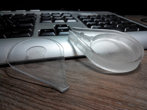

Кстати, о наушниках...

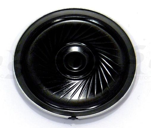

Что скажете о таком варианте? ...делал под динамик VS-K40-50 (50Ом 40x4,5) Сообщение отредактировано GROMMERS: Feb 1 2016, 19:31 Вложенные эскизы изображений -------------------- Made in Ukraine

Андрей, а подробней можно?
Спереди что за мембрана?... а так да, корпус красивый. Сообщение отредактировано pjrough: Feb 1 2016, 19:51 |

QUOTE(pjrough @ Feb 1 2016, 18:51) Андрей, а подробней можно? Спереди что за мембрана?... а так да, корпус красивый. Крышка из 2мм литого акрила с выборкой 1мм. Ставим внутрь динамик, выводим провода, все герметично заклеиваем :-) Динамик 50-ти омный, так что через крышку должен звучать прилично... Сообщение отредактировано GROMMERS: Feb 1 2016, 20:05 -------------------- Made in Ukraine

попробуй конечно. Но думаю, что 1mm стенку не раскачает. Я так и не смог нормально раскачать например текстолит 0,5мм. Приходится ставить пластик 0,1 - 0,2 мм
... добавлю, это капсула, чтоб под капюшон совать? Если в строительные наушники, то тогда форму каркаса лучше делать сразу под наушник. Чтоб к примеру сразу сюда садилось: ![]() Сообщение отредактировано pjrough: Feb 1 2016, 20:09 |

Думаю pjrough прав диафрагма толстовата.А так все красиво.

Подтверждаю,текстолит 0,5-1 мм звучит глухо,как наушники-вкладыши для плавания с алиэкспресса..

QUOTE(pjrough @ Feb 1 2016, 19:05) попробуй конечно. Но думаю, что 1mm стенку не раскачает. Я так и не смог нормально раскачать например текстолит 0,5мм. Приходится ставить пластик 0,1 - 0,2 мм ... добавлю, это капсула, чтоб под капюшон совать? Если в строительные наушники, то тогда форму каркаса лучше делать сразу под наушник. Чтоб к примеру сразу сюда садилось: Изначально думал что будет капсула, но не под капюшон а в предварительно пошитый кармашек на капюшон. Сейчас появилась необходимость в паре наушников под подводный стерео звук.., вот и думаю дужку сообразить между капсулами... Сообщение отредактировано GROMMERS: Feb 2 2016, 08:16 -------------------- Made in Ukraine

Посмотрите прародителя (мой наушник вкладыш, он был наверное одним из первых). И многое станет ясно. Андрей похоже увлекся моделированием подводных корпусов из оргстекла... И если корпус на сам прибор получился на пятерку, то вкладышу - только тройбан

QUOTE(DIM @ Feb 1 2016, 21:14) Подтверждаю,текстолит 0,5-1 мм звучит глухо,как наушники-вкладыши для плавания с алиэкспресса.. Не подтверждаю. Очень даже неплохо звучит. Использовать под мембрану нужно не обычный "тряпичный" текстолит, а именно СТЕКЛОтекстолит. Он изначально изготовлен с хорошим "внутренним натяжением" стеклоткани, получается самое то как для будущей мембраны! Сама мембрана по размеру должна быть равна или чуть больше диаметра диффузора динамика в наушнике... Толщина мембраны 0.3...0.4мм, при размерах диффузора китайского минидинамика 35-40мм, жесткости мембраны хватает вполне, пальцем ее продавит только слишком усердный давильщик (то есть болван http://youtu.be/iqGO1rb166I. -------------------- Желаю всем здоровья и благополучия!

QUOTE(flagman @ Feb 2 2016, 22:47) Посмотрите прародителя (мой наушник вкладыш, он был наверное одним из первых). И многое станет ясно. Андрей похоже увлекся моделированием подводных корпусов из оргстекла... И если корпус на сам прибор получился на пятерку, то вкладышу - только тройбан Спасибо Володя за конструктивную критику Так и сделаю, делов то П.С. Пересдать "тройбан" можно будет? П.С2. Аквариумный силикон решает все проблемы с поклейкой и качеству адгезии к оргсеклу, проверено (я только им и пользуюсь), аквариумы на полтонны воды им клеят, а тут какая то "бздюха"... Сообщение отредактировано GROMMERS: Feb 3 2016, 12:50 -------------------- Made in Ukraine

Во тут да, сам корпус симпатишный вполне, просто лично я с оргстеклом работаю редко, а мой любимый стекольняный автогерметик Террасон, клеит мертво решительно все, но! именно от плекса отскакивает... . Если аквариумный силикон липнет к оргстеклу - не вопрос...не знаю, и говорить ничего не буду, ибо не пробовал... Но чет я сомневаюсь. Многотонные аквариумы они ведь все же стеклянные, а стекло и оргстекло - абсолютно разные материалы. Стекло тот же упомянутый мною Террасон клеит отлично, плекс - нет. Если найдешь способ надежно и герметично наклеять на свой корпус стеклотекстолитовую мембрану - считай тройбан пересдал

QUOTE(flagman @ Feb 3 2016, 12:42) Во тут да, сам корпус симпатишный вполне, просто лично я с оргстеклом работаю редко, а мой любимый стекольняный автогерметик Террасон, клеит мертво решительно все, но! именно от плекса отскакивает... . Если аквариумный силикон липнет к оргстеклу - не вопрос...не знаю, и говорить ничего не буду, ибо не пробовал... Но чет я сомневаюсь. Многотонные аквариумы они ведь все же стеклянные, а стекло и оргстекло - абсолютно разные материалы. Стекло тот же упомянутый мною Террасон клеит отлично, плекс - нет. Если найдешь способ надежно и герметично наклеять на свой корпус стеклотекстолитовую мембрану - считай тройбан пересдал так то плекс, а у меня литой акрил, вроде как материал разный? Надо бы прикупить себе Террасон и попробовать... Сообщение отредактировано GROMMERS: Feb 3 2016, 16:42 -------------------- Made in Ukraine
