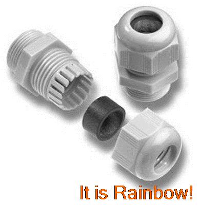

кабель герметизировать как раз просто:
поиск по словам cable gland ip68
а вот коробку под аккум готовую наверное сложно найти (если аккум большой)

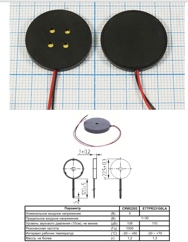

подскажите ,такая штука (пьезодинамик) lupsk.gif подойдёт для изготовления наушников ?
Сообщение отредактировано Tdka: Jan 31 2016, 21:57

QUOTE(Tdka @ Jan 31 2016, 21:54)
Подойдет я из похожих делал.Звонок от старого телефона

QUOTE(jonikru @ Jan 31 2016, 22:13)
если я правильно понял , то дело за малым 17.gif припаять разъём и за герметизировать динамик , так ?

Но надо сначяла наклеять на диафрагму а потом герметезировать,диафрагма и будет передавать звук.Если этого не делать будет тихо
Сообщение отредактировано jonikru: Jan 31 2016, 23:03
