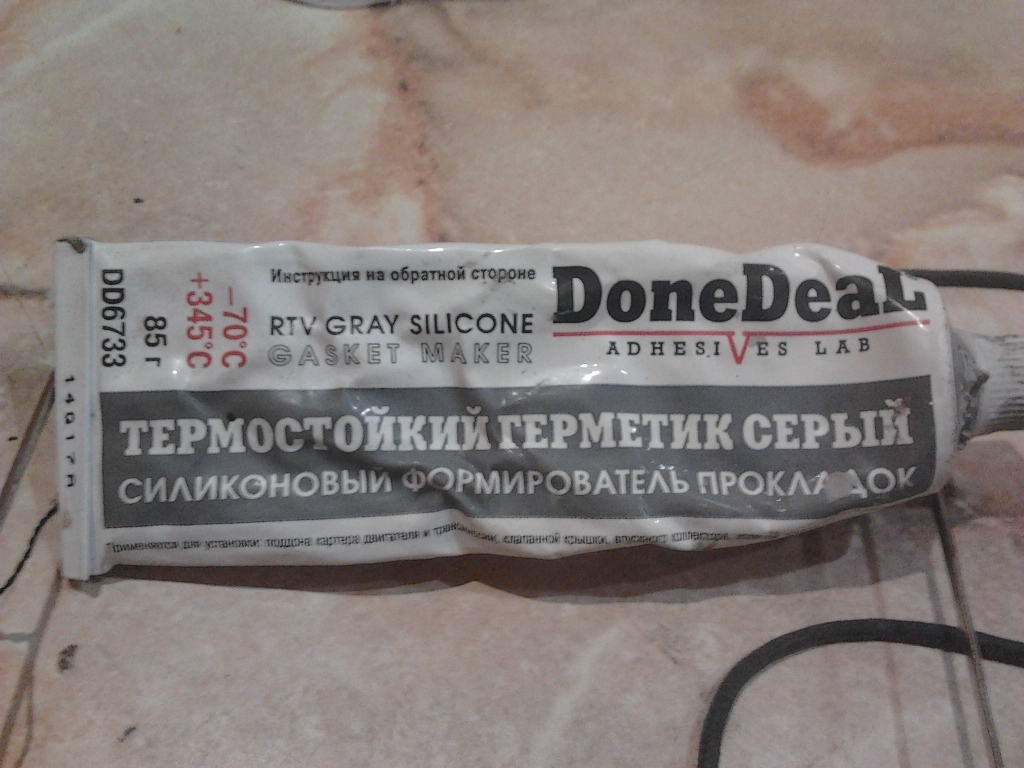

Вот такой герметик.За то что не потечет могу поручится
На таком же герметике (этой же фирмы), только красном, сидит кнопочный блок-бутер. На фото видно.
Где-то кольцо идеально работает, где-то не пригодно, так же и герметиками. Все по месту.

Я с вами полностью согласен но если нет возможности поставить кольцо или не ровные поверхности то этот формирователь выход.Если только не разбирать каждый день.Я на фишере именно переднюю панель на него и ставил.А она у меня самодельная,сам пилил.Герметезацыя 100процентов

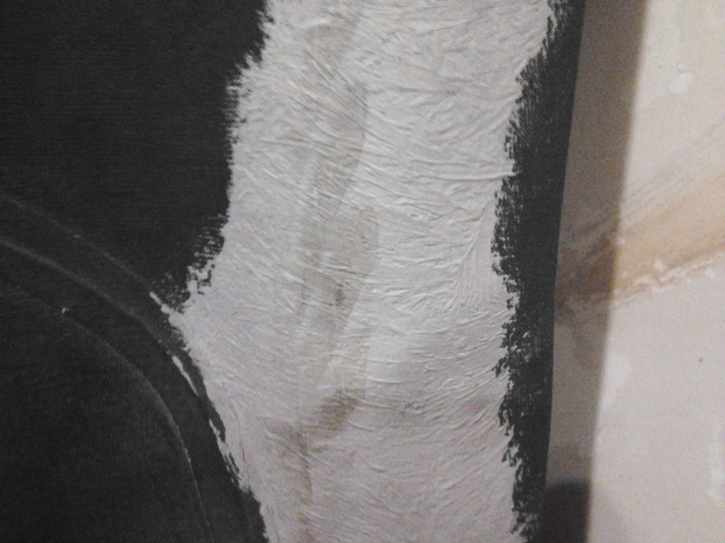

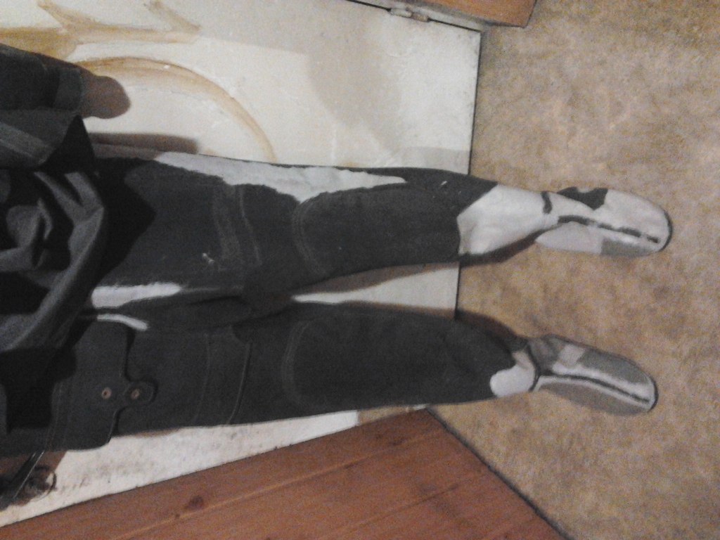

Немного не в тему.Этому угка лет 30.Прорезиненая ткань,начал теч порепался.
Сообщение отредактировано jonikru: Jan 21 2016, 23:03

Хотел выбрасывать.Потом обмазал этим герметиком и вот уже два сезона ни капли 14.gif
