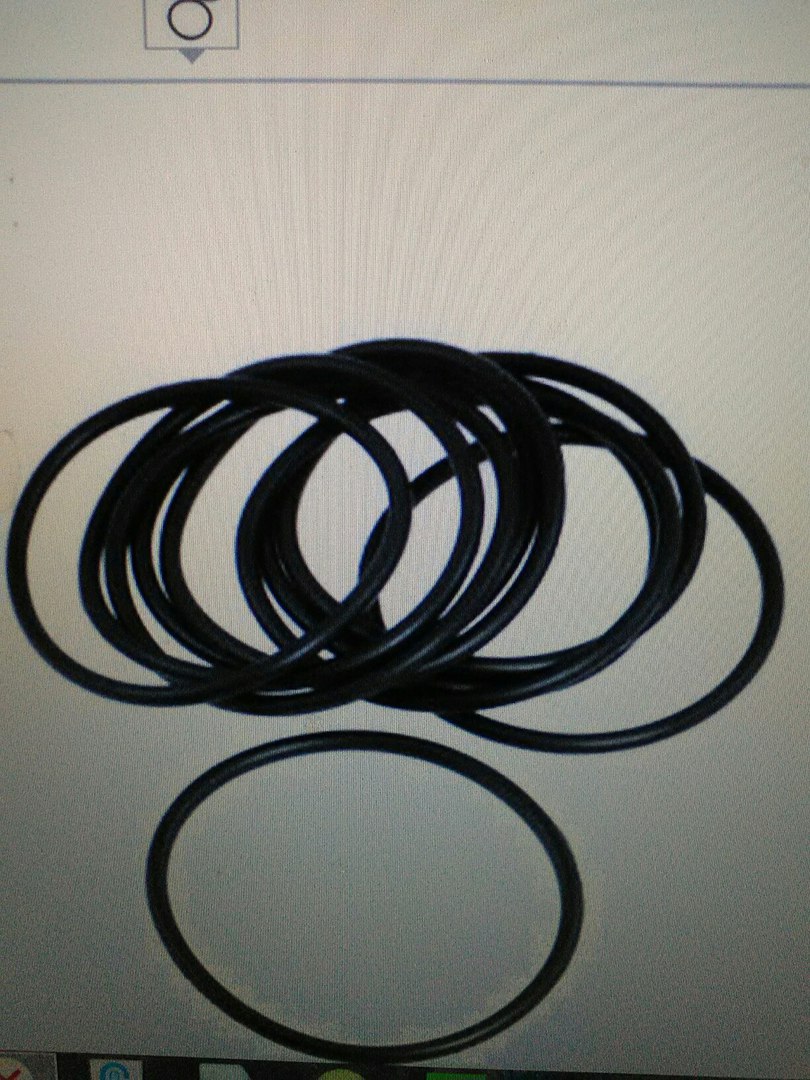

QUOTE(КиРюХа @ Jan 5 2016, 17:03)
Спасибо)
... осталось только найти уплотнительное кольцо О РИНГ правильного размера, и под него уже корпус строить,
Если с алиэкспресом и ибейем дружишь, то можно не париться. Там есть любые размеры орингов.
Я б делал размер корпуса под плату, а оринги потом подобрал. Они ж еще и тянутся, так что можно и чуть меньше размером брать.

QUOTE(КиРюХа @ Jan 5 2016, 19:03)
Спасибо)
Да и я решил что буду ставить прокладку, силиконовую или резиновую, осталось только найти уплотнительное кольцо О РИНГ правильного размера, и под него уже корпус строить,
другого варианта я пока не вижу
О каком кольце Вы сейчас говорите?

QUOTE(.RONIN. @ Jan 5 2016, 21:17)
Примерно о таком!

QUOTE(pjrough @ Jan 5 2016, 21:01)
С али ибеем дружу конечно, но там восновном они продают партией большой,а мне то нужно всего то 1-2 штук. Поэтому после праздников решил пойти в автомобильный магазин,или в магаз где продают запчасти для Тракторов. может и там найду уплотнитель нужный мне,
у меня корпус получается где то 110мм на 100мм, вот так бы найти, былаб мечта) rolleyes.gif

QUOTE(КиРюХа @ Jan 6 2016, 05:19)
Примерно о таком!
Что первый, что второй рисунок, куда вы кольцо собрались то ставить? Первый рисунок- нужно все части под резьбу, выносить на ружу.
Второй рисунок-по той-же причине (уплотнение резьбовых соединений). Или на каждую шпильку(болт) отдельное колечко?
Возьмите резину мм 2, обведите внутренний и наружный, вырежьте. Дырочки под шпильки (болты) сделайте выколотками.
Вообще, корпус с чего будет, изготовление на ЧПУ?
Сообщение отредактировано .RONIN.: Jan 6 2016, 08:42

QUOTE(.RONIN. @ Jan 6 2016, 09:41)
Да я понял,что в моих вариантах там кольцо особо некуда ставить,стенки тонкие слишком сделал)
Только если все намертко клеить,
Я пока только в программе нарисовал пару вариантов корпусов, делаю в первый раз, поэтому
такая масса ошибок, не пинайте сильно)
Думаю вообще по новой корпус в в 3D нарисовать, и вам выложу на мнение,
изготавливать буду на ЧПУ.имеется у меня такое устройство
Сообщение отредактировано КиРюХа: Jan 6 2016, 16:57
