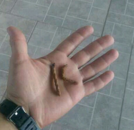

Ребята подскажите,чтобы вот такие обломки гвоздей прибор цветом не звонил,а лучше вообще на них не реагировал(причем на воздухе не реагирует,а на полштыка поет цветняком)как эксп настроить,на сколько железо вырезать?С уважением.
Где я,там и удача моя. По пятам ходит,беды отводит...

На каком расстоянии не реагирует? Попробуй подальше от катушки. Правый гвоздь закруглён, он и будет давать в цвет. Так же и всё круглое из чёрных металлов. Тут уж выбирай: или всё подряд что в цвете и нет, но чутьё твоё подсказывает, что надо рыть, или будешь пропускать. Я максимум до - 12 убираю, когда на всех металлах нет сил больше искать. biggrin.gif

На воздухе даже впритык не реагирует...А в почве цифры скачут 07-28,04-30 примерно в этом диапазоне

Впритык и не будет. Включи все металлы и отдаляй понемногу. В какой-то момент услышишь "цвет" от такой чернины. smile.gif
