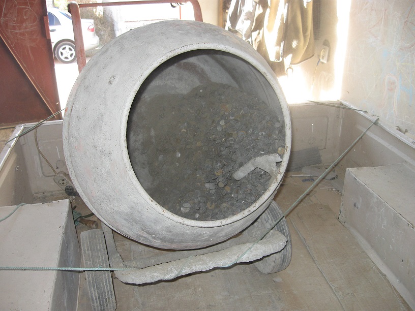

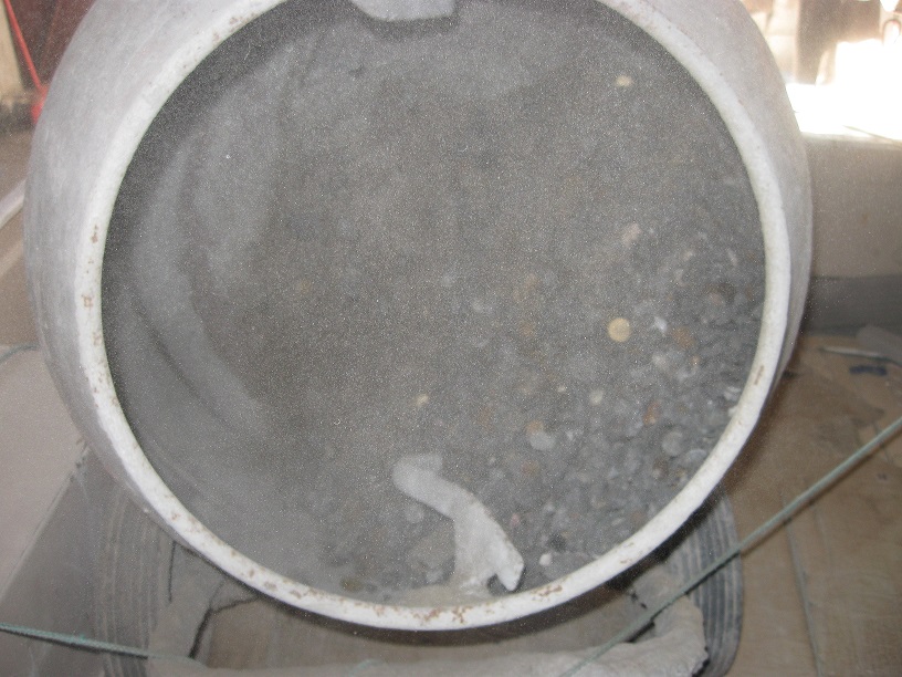

Я вот так почистил.

Я кстати так чистил, очень хорошо получается, только часов 5 надо чистить.

Что использовали в качестве абразива? Песок, гравий? Какой именно? smile.gif

Направление мыслей правильное. Но дорого получается. Нужен источник энергии халявный, ветер, или поток воды. И хай крутит хоть сутки напролет. Емкость лучше всего-шестигранный барабан, чтоб постоянно перемешивалось. И обороты не больше 30. Это из опыта использования подобных агрегатов при обработке янтаря. Как абразив лучше всего думаю подойдет обломки абразивных кругов.

На ведро мелочи кинул ведро отсева+2 лопаты песка и 2_3 литра воды часа три крутил.
