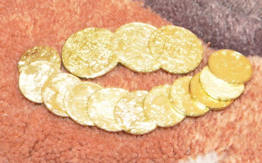

Зоркий уже сказал, что речь идет об обычной латунной мелочи (Украина,СССР). Ее азотка делает новенькой как из под станка. Спец, будешь меня покрывать "слоем недоверия" - минусну, ей-богу я те пацан что ли обманывать народ mad.gif . Даже напрочь сьеденые морем черные монеты эта кислота все равно делает новыми (но убитыми они так и останутся, см фото). А сплав никеля азотная кислота действительно делает матовым, сероватым .....

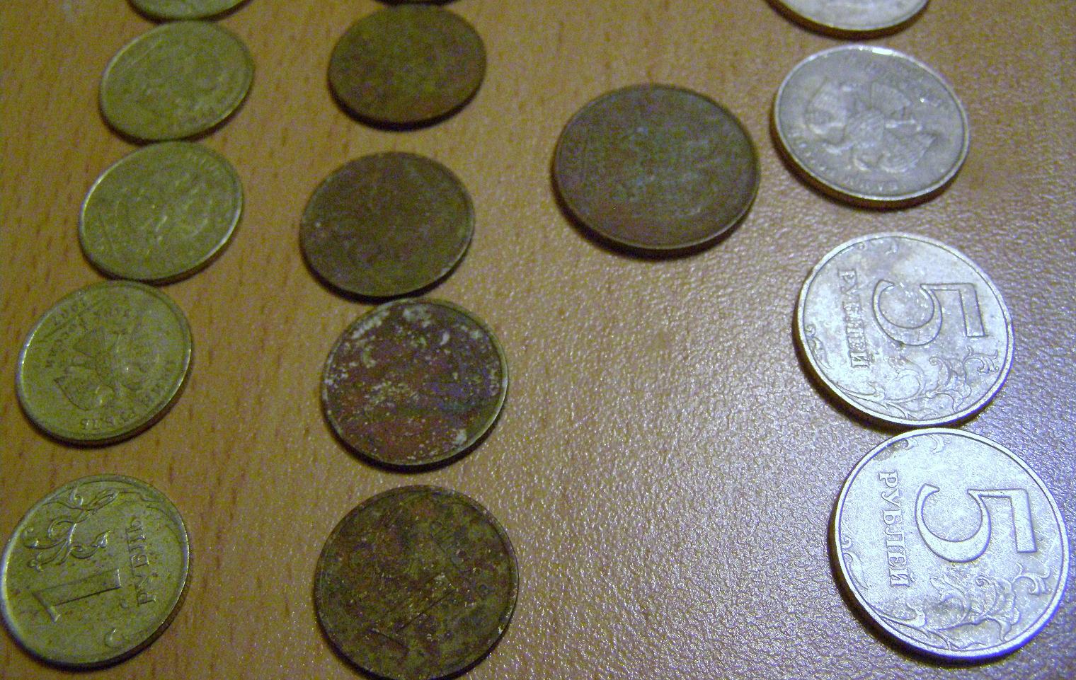

Применял постоянно азотку,разных концентраций-пока не кончилась.Запрет на продажу ввели.Розово красные разводы,оставшиеся от других кислот(выпавшая на поверхности медь) азотка более менее лечит.связываю это с тем ,что при конц выше 30%, она жрет медь(эти разводы)с той же скоростью,что и никель,который электрохимически более активен,в других условиях.Сделал фото(монеты до и после обработки ),хотел кинуть в тему,но..туп я в комп.технологиях.Люди,Вы заметили ,что я фото не выкладываю,-подскажите чи що.Через радикал да?Монеты после азотки,можно спокойно в банк нести,а в магазинах,если и придираются,всеж берут.
кстати,пробовал хлорным железом разводы убрать-гавно полное выходит.
Flagman,у меня тож мысля про гальванику была,поехал как то на цех,выпросить-купить остатки никелевых анодов, так и не дождался гальваников(это 9-го марта),видно отдыхали.Но достану никель все равно -и попробую.Просто кило электродного никеля в районе 1200р стоит и да,проблема с большим количеством монет.
Тут момент,редкие,ценные никелевые монеты,думаю, гальваникой,с переносом никеля ,будет перспективно лечить. Для повышения ценности smile.gif
P.S.
Все сказанное относится к российским деньгам.неоднократно найденные украинские монеты(не спрашивайте откуда они в Сочи smile.gif ) не обрабатывал,ибо были в хорошем состоянии(сплав что ли качественнее)
Для удобства,реакцию провожу в стеклянной дверке от стиралки,сразу по паре кг закидываю и помешиваю.
Соду,лучше применять немедленно после слива кислоты,ибо один из продуктов реакции(нитрат меди) вреден.Ээ..для монет.
Cu(NO-3)2 +Ni =Ni(NO-3)2 +Cu Вот эта медь,если долго в слабоконц. кислоте держать, походу и дает дополнит.красноватые разводы.А сода переводит медь в ее гидроксид.
NaHCO-3+Cu(NO-3)=NaNO-3 +CuCO-3
СuCO-3+H2O=Cu(OH)2 +CO-2
грегор

Ну наконец с помощью жены и матов немного постиг исскуство фотопересыла.
До и после азотки.Можно и лучше почистить,но торопился-под дождем
