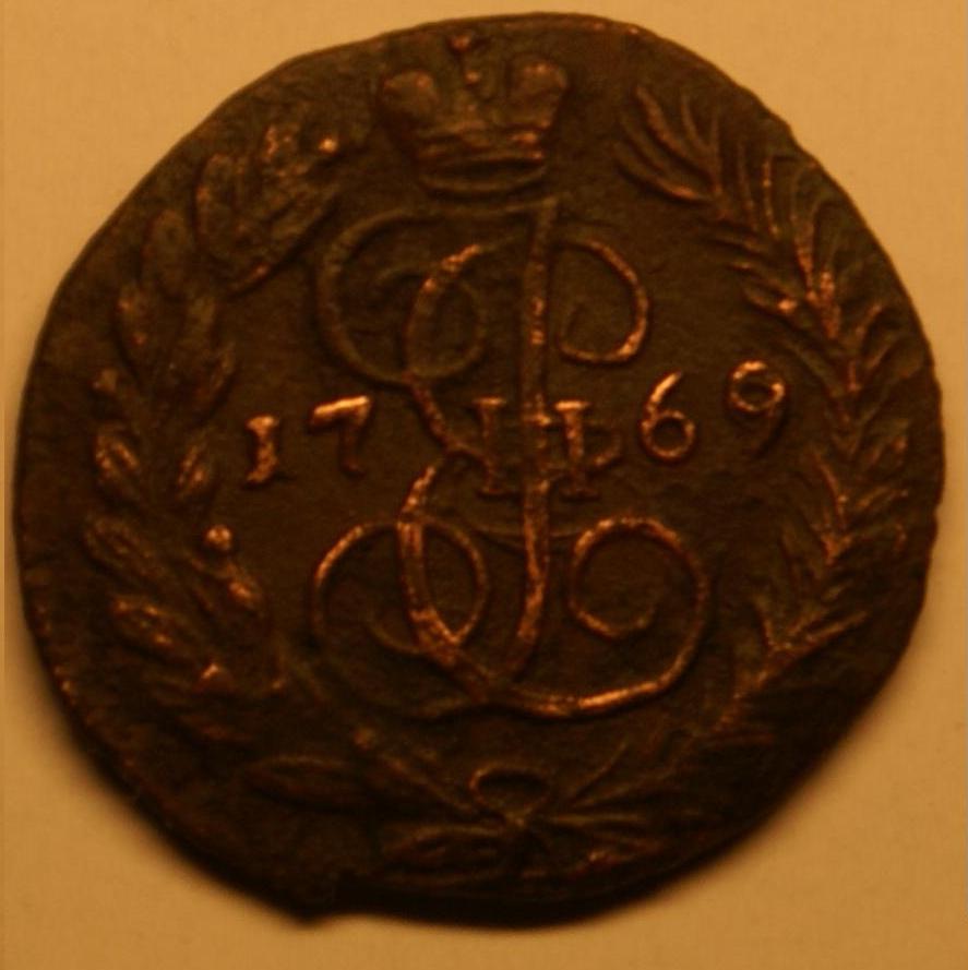

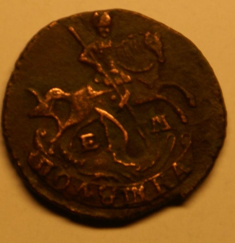

Принимайте в ряды F-75 LTD(черный)-USA прошивка-7А.Сегодня приобрел данный прибор.Мучили сомнения по выбору между LTD и Е-треком.Фишер все-же победил (вес,цена,простота с настройками,доп катушка,энергосбережение).
Подскажите,в комплекте идет защита на основную катушку и доп штанга?
Фото сразу после покупки-10 минут поиска на перебитом поселении(полушка 1769)

QUOTE(Foreva-v @ Jan 3 2011, 18:38)
Мдаааа! В таких туфлях только и копать выбитые поселения!!!!!
Поздравляю с приобретением.
На каких настройках ходили,как вёл себя прибор?
В комплекте штанга и защита не идут.
