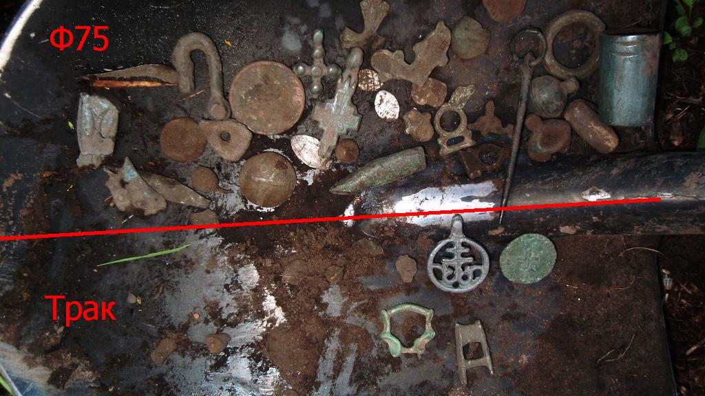

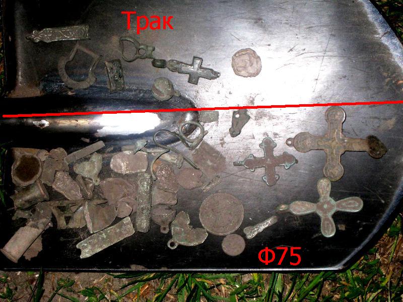

Как человек опытный, предлагаю использовать CL в тестах по воздуху, чтобы товарищи с другими приборами завидовали 14.gif
А поиск вести предлагаю на JE ,он реально рулит.
Как пример,Трак глубокий прибор , но по скорости разделения уступает Ф75 тому.
На фотке находки Етрак-Фишер, Етрак постоянно проигрывал по металлопластике, иногда даже в сухую.
Сообщение отредактировано Сергей Киевский: Jun 23 2012, 20:13

QUOTE(Сергей Киевский @ Jun 23 2012, 21:00)
У меня, к сожалению, другой опыт... Ходил с F-75 на режимах BP и JE а товарищ с Траком. Он каждые 3-5 минут из земли монету доставал, а я каждые полчаса кусочек металла???? Результат - у него за полдня монет 25 у меня одна монета, одна пуга гирька и кучка хрени... Уж я и режимы менял, и другие настройки - ничего особо не помогало. Прибор, правда, у меня не так давно...
Вот хотел совета спросить по конкретному месту: грунт там земля с песком (серого цвета, сухой, сыпется), сверху дерн 3-5 см., на дерне чахлая растительность. Отстраивался в автомате - цифры от 45 до 75 (в разных местах) и глюков столько, сколько по густой траве не бывает... Потом отстроился вручную – получилось около 90!! Вроде сначала глюков меньше стало а потом опять много…. Мож я что-то не так делаю? И вообще – как лучше и правильно сделать отстройку???

QUOTE(kuray @ Jun 27 2012, 11:27)
"Прибор, правда, у меня не так давно... "
Вам бы покопать с опытным Фишероводом.
Я копал с новичками,не новичками копа, а новичками с Ф75 тым,одинаковые прибры,но у меня в десять раз монет больше.
