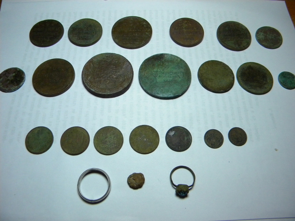

Так же сегодня Georg K испытывал катуху от 15", замечу что не на поле , а в лесу, вид у него был довольный
Как найдет время отпишет ощущения...
Да, действительно в воскресенье удалось выбраться в лес, находящийся между несколькими деревнями.
Это место уже прочесывали ранее вместе с Доном Хуаном с помощью F75 и F75Black со стандартными 11" катушками, но осталось ощущение, что подняли далеко не все.
Придя на место, сразу же нацепил на F75(не блек) катушку 15" от fisherlogo.gif .
По сравнению со штатной конечно намного тяжелее , но через некоторое время привык, к тому же темп махов намного меньше, чем со штатной.
Настройки: dE, sen 90, disc 6, noch 1.
Никаких ложных сигналов при ударах катушки о траву и ветки, я этим воспользовался и походил по высокой траве и кустам черники и брусники(вес катушки помогает пригибать их к земле 14.gif )
Приятно удивили следующие факты:
1) показания VDI точно такие же как и со штатной
2) определить центр цели не составляет труда
3) замечательно цепляет мелочь
По поводы глубины поиска сказать ничего определенного пока не могу, т.к. все найденные цели располагались в пределах 12-25 см, только 10 копеек "масоны" ок. 30-35 см.
Вот собственно находки за 3 часа поиска:
Находки за 3 часа поиска:
10 коп 1837
5 коп Екатерины
5 коп 1859
5 коп Николая II
3 коп серебром
2 коп серебром - 5 шт.
копейка серебром
деньга 17ХХ
денежка Николая I
советы 7шт (в том числе 2шт по 1 копейке!!!)
кольца 2 шт.

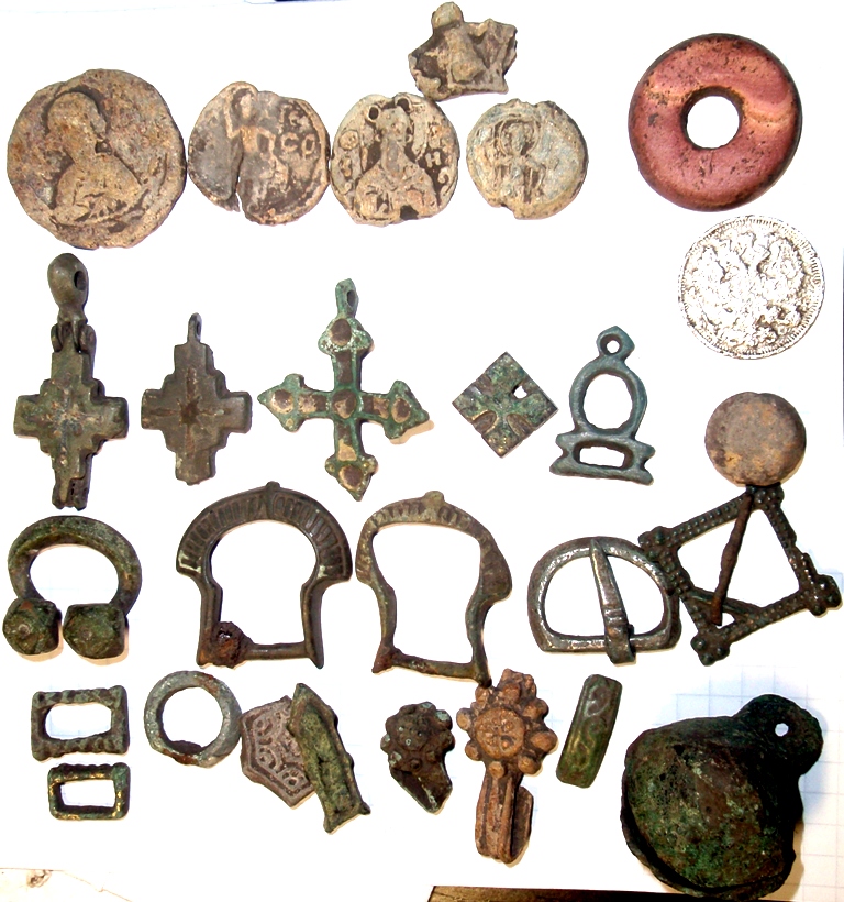

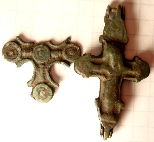

Второе поле порадовало больше, всё таки Ф75тый это пылесом для металлопластики. Правда не всегда условия поиска позволяют выжать из него максимум.
