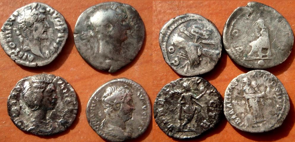

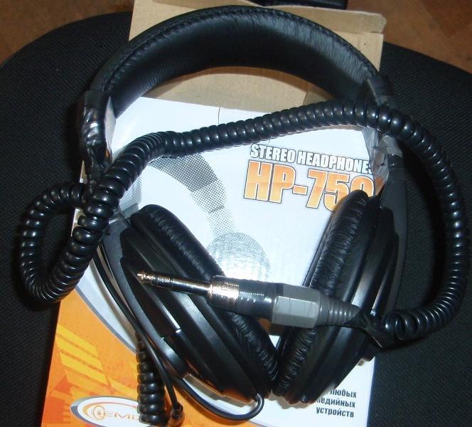

QUOTE(sergeizol@yandex.ru @ Apr 26 2011, 08:44)
всем привет сезон открыл с лтд конечно надо привыкнуть и понять что он тебе  говорит и тогда все поля твои очень им доволен-- а про наушники -- я купил себе INVOTONE H-610 подходят идеально и стоят 850 рублей они намного лучше тех что нашему брату впативают в копательских магазинах по цене от 1500 т  smile79.gif
Поздравляю с открытием сезона,а мы уже давно в полях.
И прибор действительно радует, вот поднял давеча шесть динариев,на фотке четыре, которые успел почистить .
По наушникам не парюсь,купил самые дешёвыё за 4дол.+телефонный витой кабель 1,5 дол.+ хороший джек 3 дол. Итог на фото.

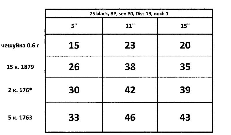

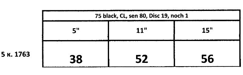

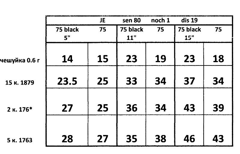

Доброго времени суток!
Ввиду разных разногласий по поводу fisherlogo.gif и их новой модели fisherlogo.gif 75 Black, решил я оттестить приборы ( благо и тот и другой у меня есть) smile.gif
Отступление от темы: Спасибо большое ( просто огромное) NAS, nekt и Georg K, за доброту , помощь , да и вообще без них не было-бы у меня столь чудесного арсенала. ( поклон до земли)
После работы выдвинулся в поле, сделал шурфик глубиной в 50 см ( дабы монетки в грунт с боку втыкать и тестить) . Но для начала сделал тест воздушный то ,что я увидел меня глубоко поразило ( собственно вы сейчас поймете по данным теста) Но вот время не позволило , после воздушного теста уже стемнело ( а я то наивно полагал что дело минутное! facepalm.gif ) так что тест по грунту до конца этой недели выложу ( если позволят..... выложу и видео)

Просто у меня недоумение почему 15" в режиме BP видит хуже 11" ?

Зачем дискриминацию на 19 ставите? ..5-7 и хорош, прибору легче думать.

QUOTE(SWW @ Oct 5 2011, 20:09)
В тесте по грунту так и сделаю, спасибо за совет.
