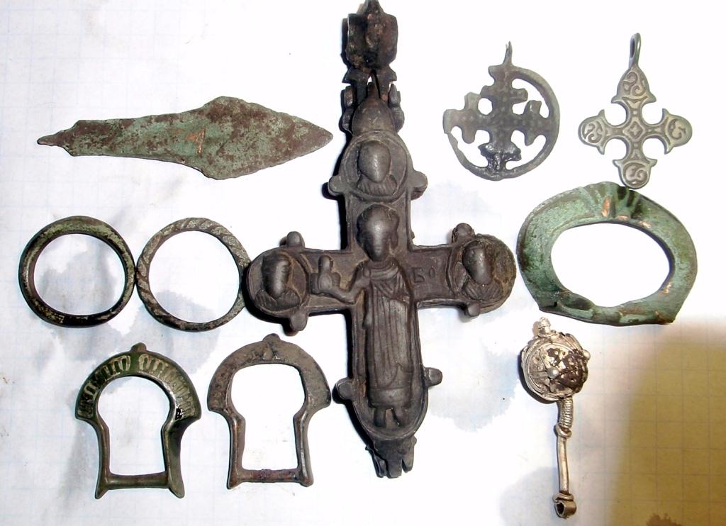

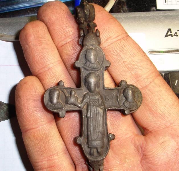

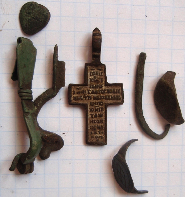

Ну и я вчера выехал покопать,и приборчег опять не подкачал без крестика не вернулся.
В центре поселухи,где максимальное количесвто керамики и соответственно прочёсано много раз,между ямок поднял красавец энколпион,цена которому в полприбора.
Сообщение отредактировано Сергей Киевский: Apr 8 2011, 22:23

Красава!

QUOTE(Сергей Киевский @ Apr 8 2011, 23:23)
Видел ваш отчёт,советую в следующий раз попробовать JE,будет веселей.
Сергей, с JE какая скорость проводки лучше?
Не ну правда поздравляю, красавец!

alef

Да уж,пластикой Вы у себя не обижены.Энколпиончик хорош!

Энколлий действительно прелесть, да и остальные предметы приятные, поздравляю smile.gif
