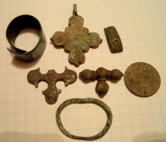

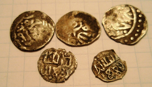

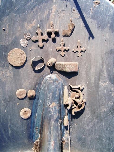

Сегодня весь день проходил проге BP проверяя сигнал и на JE.
Заметил на BP появляется больше сигналов,переключаю на JE становится практически тихо.Но это не глюки BP , любой сигнал озвучивал реальную цель,просто место "засеяно" мелким железом,а ходил я на дискриме 0.
Если режим CL не подходит для мелочухи,то BP отлично цепляет мелочь ,как показалось даже лучше чем JE.
Находил дробинки, которые потом пинпоинтером довольно долго извлекал из земли,также поднял две чешуйки КР подражание Джанибеку.
В основном все цели увиденые прибором на BP виделись и на JE,но всё же на
BP синал чётче и с большим запасом по воздушному зазору.
На одну цель с JЕ еле заметно хрюкало черняхой,на BP был чёткий цветной сигнал когда, выкопал крестик был приятно удивлён.
Проверял приборчик на годами выбиваемом известном многим, месте,особо на находки не надеялся.
Поднял всё ,что на лопате,татарки поднял в другом месте.
Заметил,что на BP сожрало батарейки за один день,на JE бегал три дня.
Если это не брак батареек,то делаю вывод -на BP увеличили ток катушки.
P.S.
На днях добил место,нашёл два обломаных крестика и один красивый в эмали ,общий итог порадовал.
