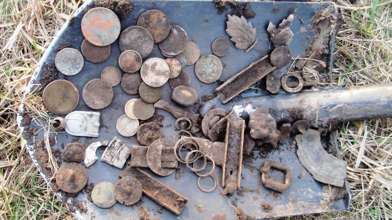

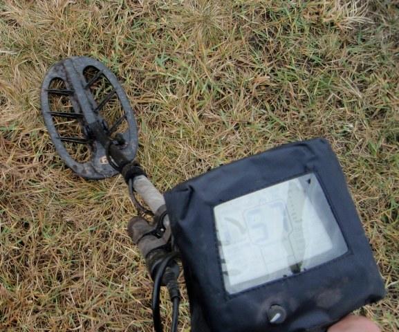

Ну вот и удалось попробовать в поле Ф75 блек,погодка супер солнце +5,трава
"подстрижена" коровами.
Место -старое село,существовавшее до конца войны,соответственно место завалено железом разных размеров.
Ходил со штатной катухой на JE,часа два привыкал после Трака.
Прибор впечатляет скоростью востановления,по крайней мере не хуже чем у ГМП. Крупное железо ,ржавое плоское,осколки чугунков, железные пробки от лимонада бъют в цвет.Но железный крупняк несложно отличить
по прыгающим показаниям ВДИ при сильном сигнале,пробки и некоторое плоское железо приходилось копать.Это не напрягало ,даже на самом плотном железном ковре таких сигналов было не много.
Цветняк прибор цепляет на ура,мелочь, дробинки, обломки украшений берёт также уверенно как и крупняк.Нарыл пять медных обручальных колец.
На BP не ходил так как место очень замусорено,есть так же катуха 12на13,по той же причине даже не пробовал её поставить.Жалею,что не опробовал снайперку 5дюймов.

Сергей Киевский
А что за штука на штанге ?

Это фишеровский пинпоинтер, подключаемый через разветвитель на основной блок металлодетектора.
