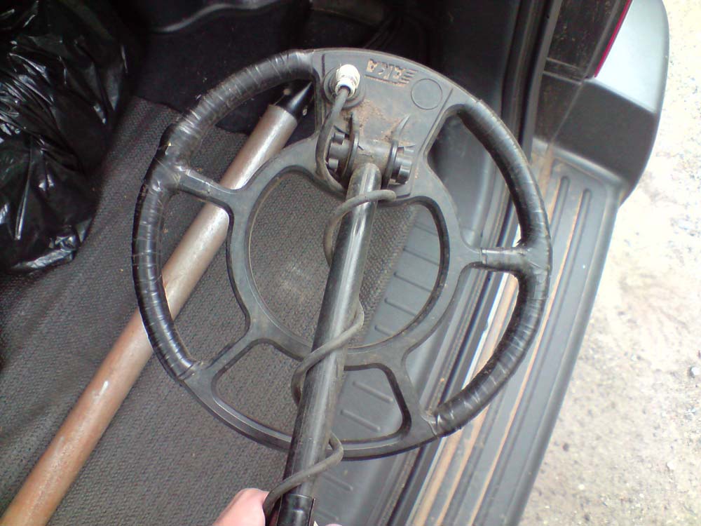

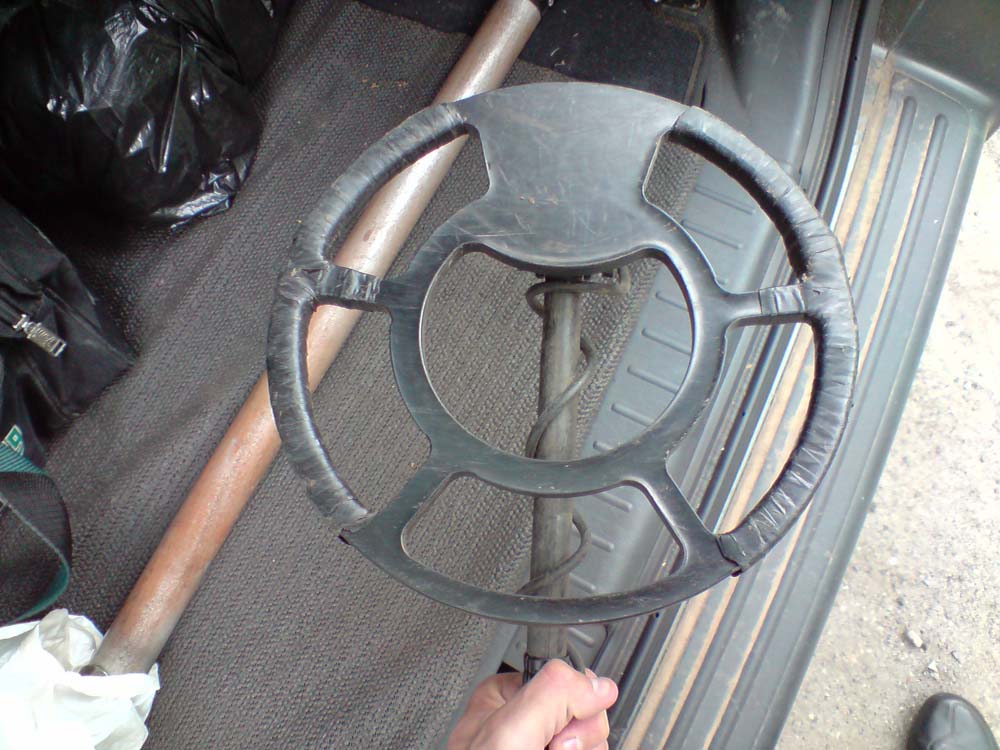

Предложу как альтернативу свой вариант защиты - для ленивых. Хотя внешний вид даже более цивильный получается, ну и не требуется вытряхивание грязи/мусора.
Под низом разрезанная вдоль и по размеру велокамера, сверху 2-3 слоя изоленты.
Практика показала, что ударам подвергаются только боковины катушка. Передняя и задняя часть не страдают. Дно может повредиться только при поиске на крупных камнях и то вряд ли - удар пойдет только вскользь и только слегка поцарапает.
За год использования на ребрах изолента слегка протерлась, но до конца сезона точно хватит. Изоленту надо брать самую качественную и липкую, чтобы избежать отклеивания.
Лучший вариант защиты для ленивых - производство катушек, не требующих никаких защит. Складывается такое ощущение, что российские производители никак не отойдут от "комплекса жигулей" - покупаешь готовый продукт, а потом оказывается, что ему требуются то прошивки новые, то защита, то ещё какая - нибудь хрень. Была у меня мысль купить какой-нибудь из последних российских приборов, но почитал отзывы и передумал, однако.

QUOTE(Kacper @ May 29 2010, 21:34)
Не так поняли. Катушки НЕ ТРЕБУЮТ защиты, просто пользователям так спокойнее - в частности, мне. Думаю, можно ходить просто со штатной катухой и не париться. Тем более, что катушки АКА монолитные и должны быть прочнее буржуйских пустотелых.
Но пара эксцессов может случиться и с ними, поэтому я прикрутил и не парюсь.
П.С. вы думаете Терра-70 или Эксп-2 (это которые знаю лично) - ГОТОВЫЕ ПРИБОРЫ? smile.gif
