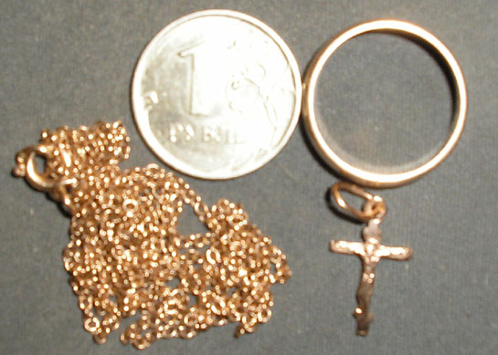

Решил потестить свой К-3 "по золоту". По просьбе, Юрия (myxa).
Цель данных тестов - общее представление о возможностях приборов logo_smile_3.gif ...
Всё тестилось по воздуху в домашних условиях...
Настройки: УС-15, ТД2, АП2, ЗП-10 . БГ- по ферриту (проверка 5коп. СССР)
Мишени:
1) цепочка (кучкой в щепотке)
2) маленький крестик
3) кольцо обручальное.
8" моно
1) 4-6 см. ВДИ -22-0
2) 4-5 см. ВДИ -16-0
3) 25-27 см. ВДИ +27+30
10"ДД
1) 5-7 см. ВДИ 0+22
2) 4-6 см. ВДИ -4+16
3) 30-35 см. ВДИ +27+30
6х10"ДД
1) 5-7 см. ВДИ -4+20
2) 4-6 см. ВДИ -10 +16
3) 30-33 см. ВДИ +27+30
Сигнум с данными катушками, настройками УС-F, РВ-3 без турбо дал практически теже результаты...
Конечно цифры ВДИ для мелких целей могут отличатся... но глубина боле-мение точно..
Выводы:
8"моно - мелкие цели (цепочка, крестик) забрасывает в чернину, стрелка.
10" и 6х10"ДД - на мелкие цели (цепочка, крестик) тоже дают неустойчивый
железно - фольговый - цветной, стреловидный сигнал.
А вот обручальное кольцо даёт достаточно стабильный сигнал на уровне 5коп. СССР.
