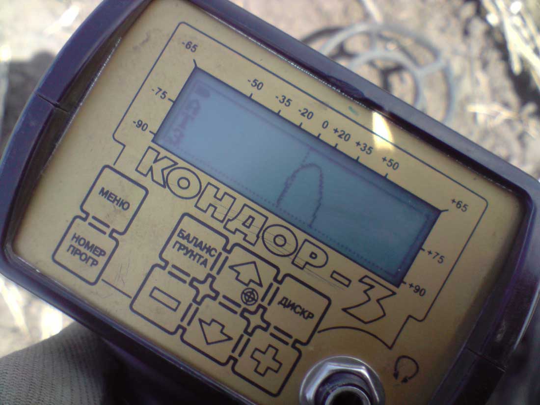

Кстати, я писал о том, что копать надо все цветные сигналы. Вот и подтверждение - скифские наконечники (оловянистая бронза) отвратительно звенят - прыгают из черного в цветной и обратно. На фото я постарался (при ВДИ выкл картинка быстро пропадает - фото сделать трудно) сфоткать лучший сигнал из возможных....при проводке в других направлениях либо черняк выбивает, либо вообще прибор молчит. Терра-70 показала такую же реакцию.
Федорович
