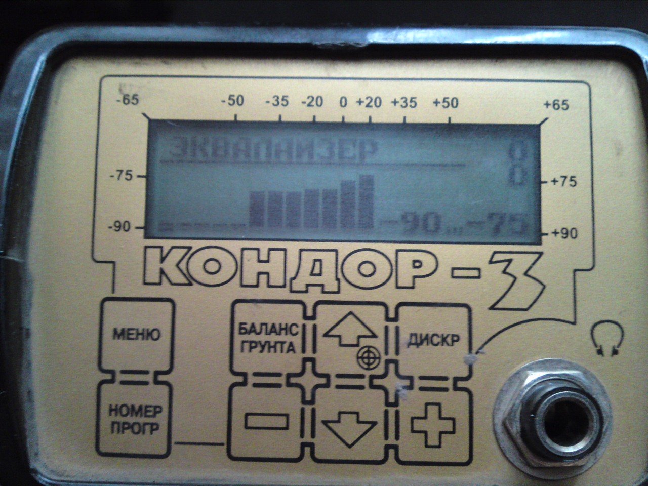

По поводу эквалайзера и громкости.
Я хожу в наушниках, поэтому все касается именно их, с динамиком расклады чуть другие.
Общая громкость у меня стоит на 4, наушники почти на полную. Когда ходил на динамике громкость была 10. Но тут зависит от сопротивления наушников. Важно одно - не глохнуть от уровня звука.
Эквалайзер - черный сигнал убрал совсем, кроме последнего перед нулем отрицательного сектора - туда может попадать прыгающая стрелка от объекта с низким ВДИ. Но несмотря на убранный сигнал в наушниках все равно слышен фоновый шум железа - так и надо.
Низкие и средние цветные сектора тоже приглушил примерно на четверть. Если оставить их на максимуме, то они звучат более громко, чем колокольчик высокого ВДИ. В итоге крупномонетный сигнал можно и пропустить. А если их чуть уменьшить, то звучать все цветные объекты будут примерно одинаково по громкости и монету не пропустишь.
Дискрим при такой настройке вообще не нужен и я им давно не пользуюсь.

QUOTE(Камеshек @ May 20 2011, 07:49)
стоит катуха 3800, но как мне пояснили все катухи с новой облегченной заливкой (белого цвета biggrin.gif ) принцип понятен т.е цвет на четверть убрать примерно до +50+55? и насколько я успел разобраться эквалайзер и общая громкость настраиваются один раз под все 4 программы?
Да, примерно так. Но лучше проверьте под свои уши - надо, чтобы советские 3 коп (к примеру) давали сигнал не громче, чем средняя монета типа деньги или 2 коп А2. Иначе уставшие уши будут пропускать более тихий колокольчик.
В моем варианте это выглядит как на фото, попробуйте, может подойдет и вам.
Да, один раз на все проги.
Ну, облегченная заливка на 6х10 не слишком актуальна, там и так веса ерунда. Но цена все растет... Иногда на перифирии жить хорошо, в связи с невостребованностью цена на 6х10 на Украине была в 2 раза меньше smile.gif

QUOTE(olegpan @ May 20 2011, 11:18)
