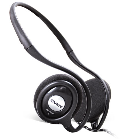

QUOTE(Мюнхаузен @ Mar 17 2011, 17:28)
Подскажите, пожалуйста, подробнее по наушникам к прибору. Поиск с "ушами" ещё ни разу не делал. Как, что, какие особенности? Из форума только вычитал, что большие лопухи способствуют сильному запотеванию органов слуха и потере звуковой связи с окружающей средой. Расскажите ваше мнение
Прошу прошения - не заметил ваш пост.
Мы с напарником (у него Терра-70), долго подбирали наушники.
Лопухи действительно - полная изоляция от мира, потеющие уши, которые потом легко застудить.
Другая крайность - капельки - дают почему-то на К-3 очень искаженный звук.
Остановились на таком варианте. Плюсы - уши не потеют, звуки снаружи легко проникают, звук очень качественный, любая шапка одевается без проблем, т.к. душка наушников на затылке. Кроме того, экономится заряд батарей, т.к. громкость на приборе достаточно ставить на 4, аккумов 2000 хватает на 2 длинных дня. Цена порядка 6 долларов.
Минус - шнур постоянно не дает жить нормально, ограничивает в движении Я решил это добавлением в систему витого телефонного провода, напарник и так привык.
Самое главное - эффективность поиска выросла ОЧЕНЬ сильно, после этого поиск с динамиком считаю напрасной тратой времени.
П.С. но нам все мало, сейчас испытываем ФМ-трансмиттер. Пока получается не очень - звук очень тихий, хотя и качественный.

olegpan Приветствую! smile.gif Всё просвещаете неопытных пользователей К-3. Правильно! А то я гляжу, народ много чего не понимает вовсе...
Автоматическая Подстройка и Звуковой Порог есть очень важные характеристики. И если их ыставить не соответственно обстановке получится... что АСЯ 250 самый лучший МД! 16.gif
У меня на Кондоре (4.13) есть спецсигнал. Честно говоря не применял... ddd.gif
Значит, Вам в наушниках понравилось больше... Я пробовал, но для меня этот провод просто пытка! Терпеть не могу такие раздражающие факторы. Да и разницы не заметил... Возможно у меня просто острый слух.
Да, усреднять Кондор - совсем не дело.
В наушниках хожу уже с лета. Прямой провод тоже раздражал, витой с помощью прищепки вполне нормально крепится и не мешает. Если поборем-таки трансмиттер - тогда проблема проводов вообще уйдет.
Даже если слух очень хороший - в наушниках слышно лучше:
1. Не мешает ветер - часто уносит ветром глубокие монетные сигналы.
2. Лучше слышны нюансы звука. К примеру, глубокий черняк имеет какой-то более "жесткий" звук. Почему так происходит - пока не понял.
3. Особенно понял пользу в месте, где мы выбрали средние и поверхностные монеты. Но внизу есть еще и немало. Глубина такая, что Терра-70 напарника не слышет вообще, а у меня даже в наушниках звук комариный. Но копаешь - и монета есть. Настройки УС20, АП1, ТД2, ЗП4, да еще БГ сдвинут на -2. С динамиком я бы даже не подозревал о существовании этих сигналов.
В общем, я тоже считал, что зачем мне те наушники, если я и с динамиком слышу неплохо... И только походив неск. месяцев с наушниками - понял, как я ошибался.
