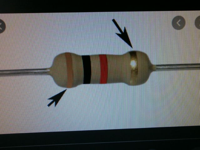

Всех приветствую.Подскажите номинал данного резистора(сгорел)на концах коричневый и золотистый цвет.Стоял в старом комповом блоке CODEGEN 300W рядом с транзистором 733Р.Ответившим всем спасибо.Похож как на фото.

на фото 1ком

Для ответа на подобный вопрос можно воспользоваться двумя путями как минимум.
Первый путь: есть программное обеспечение (программы) для чтения маркировки резисторов. вводим нужные цветовые маркировки для каждой полоски и получаем искомый результат.
Путь второй: всё тоже самое можно сделать в он-лайн режиме на сайтах.

там 3 транзистора а733 и резисторы 1к .1.2к и 1 м .это в обвязке а если просто рядом на плате то гадать можно долго..
