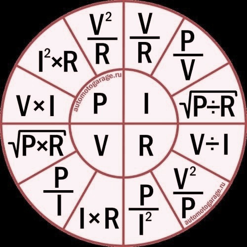

Всем посвященным в радио- и электротему подарок !
Полезная вещь, особенно, в преклонном возрасте или, приближащимся к оному...

QUOTE(Базилий @ May 8 2019, 12:44)
Да такая наколка у каждого радиолюбителя должна быть. Даже у электрика из ЖЭКа... biggrin.gif
