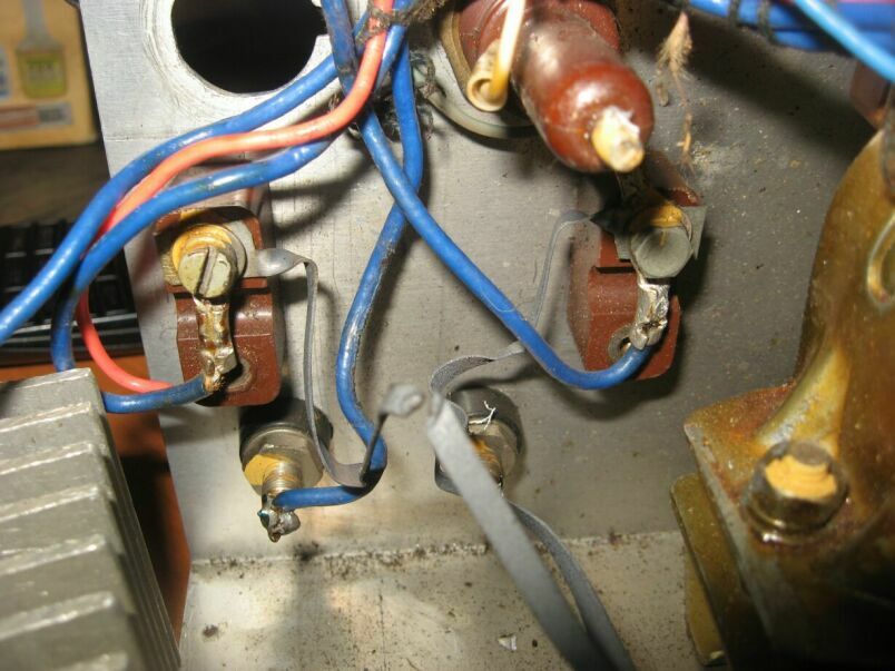

Ни название, ни производство так и не выяснили. Предположительно 80е года. Мною куплено на барахолке у старушки в конце 90х. Я вообще думал всегда, что оно самодельное. До того , как вскрыл. Уж больно аккуратно всё, провода в жгуты собраны, пайка и т.д. Похоже на что то военное. Причина выхода из строя замыкание плюсового провода на корпус, оплавилась изоляция и ещё одна штука, названия не знаю, пластина, типа мощного предохранителя. Видимо заряжали большой аккум, или долго гоняли. Вроде бы не сложно, но сначала весь прибор прозвонил мультиметром. Где сколько напруги должно быть подсказали в личку smile.gif Вообщем всё работает и думается, что этот прибор, в отличие от китайских, не убиваемый smile.gif

Да, этот провод оплавился по всей длине. Фотка той штуки, что тоже расплавилась. Так понимаю защита уж совсем от крайних случаев?

А то, что сгорело - похоже на шунт.
