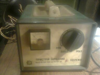

Приветствую уважаемые радиолюбители. За окном уже почти зима, актуальным становится вопрос наличия зарядного устройства для авто аккумуляторов . Моё, прослужившее много лет, увы в том году вышло из строя. Знаете как бывает, одному дал подзарядить, другому, ну и в результате вернули не работающим. Сейчас дошли руки, разобрал посмотреть, может проводок какой отпал, визуально ничего не видно. Симптомы такие: включается, но не гудит, раньше гудел трансформатор. Вернее гудит, но очень тихо. Подключаешь к аккуму, прибавляешь ток, амперметр показывает, попробовал замерить на выходе, 7 вольт вроде, понятно мало. Куда копать. Паяльником и мультиметром пользоваться умею, транзистор от резистора отличаю, но знаний маловато, за плечами только школьный радиокружок smile.gif

Ну если визуальный контроль ничего не дал, то можно для начала замерить выходное напряжение с трансформатора. Потом диоды после трансформатора. При этом конечно надо освобождать один конец детали от подключения ко всей схеме. Короче деталей там не много. Можно проверить все. Даже резисторы. У меня случай был - собрал бегущие огни. И эти были десятыми (односхемными, делал на заказ) по счёту. Но хоть тресни - не заработали. И схема примитивная была. Проверял детали на сто раз. Кроме резисторов. Ну что им будет? А вот и нет. Один оказался в обрыве. Вот поэтому каждый элемент желательно проверить...

Приветствую радиолюбителей. Зарядка благополучно отремонтирована, благодаря отзывчивым форумчанам smile.gif Наталка спасибо!
