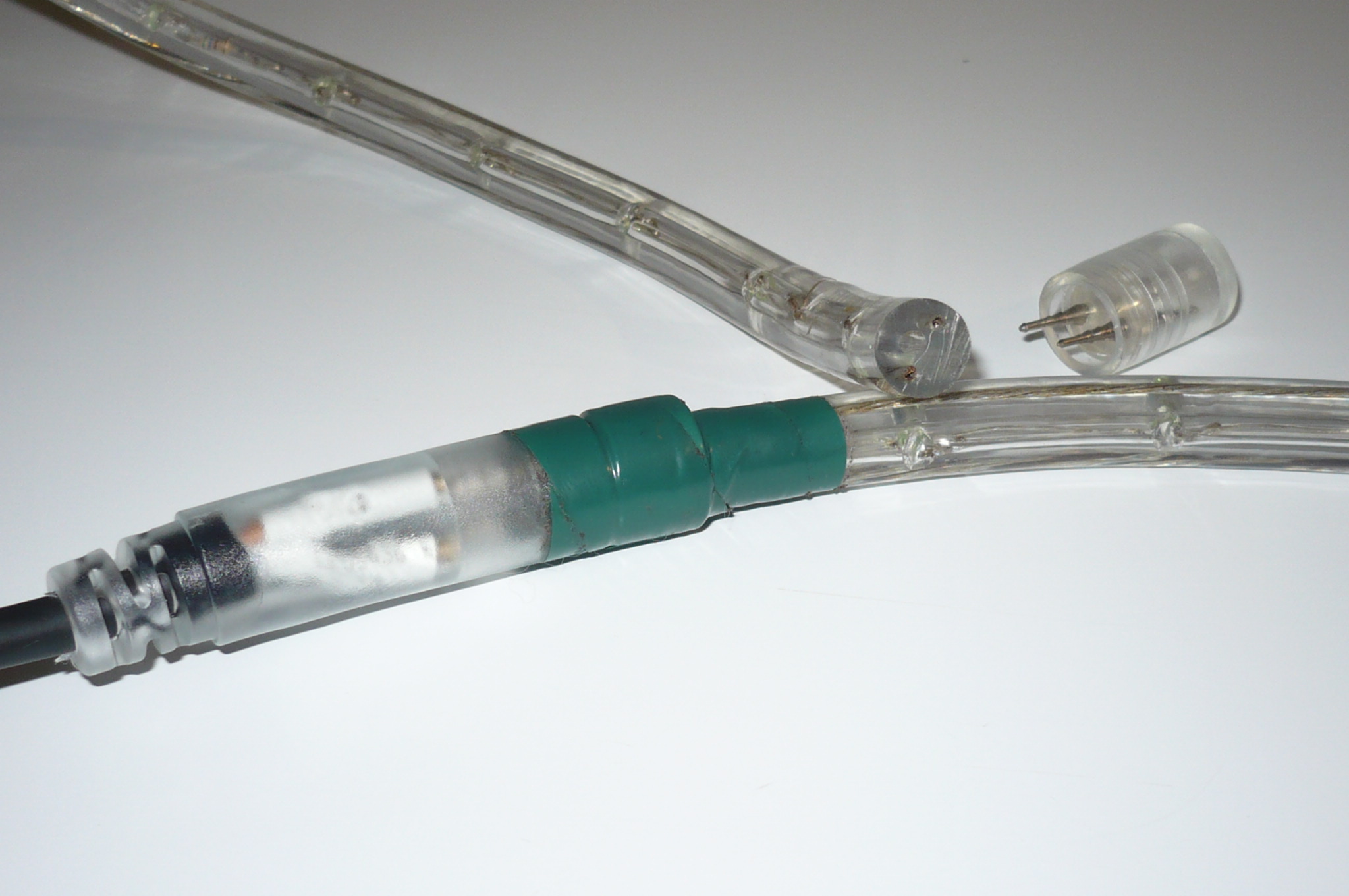

всем профессионалам здрасте . дело вот в чем . купил диодную герметичную ленту . вроде все правильно присоединил а она не включается . концы надо соеденить вместе или нет? или фото выставить как все сделал для наглядности: . в этом деле вапче ноль

лучше фото .

с вилкой я думаю все таки правильно подцепил а вот с оконцовкой не понимайт 16.gif

у вас дюралайт помоему?http://www.4newyear.ru/duralight.html

QUOTE(Fil721 @ Feb 13 2015, 17:28)
на ценнике было написано диодная лента . хотя на заборе тоже написано х.. а заглянешь там дрова

обычная светодиодная лента подключается через БП на 12 вольт . а дюралайт через адаптер на 220в . у обоих есть полярность так как светодиоды работают от постоянного тока .это надо учитывать .
спасибо за ссылку. перевернул контакты и заработала . а я искал по ленте и там про дюролайт не было так все подробно
