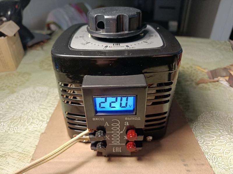

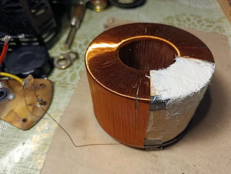

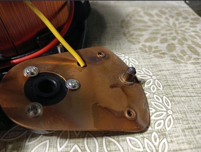

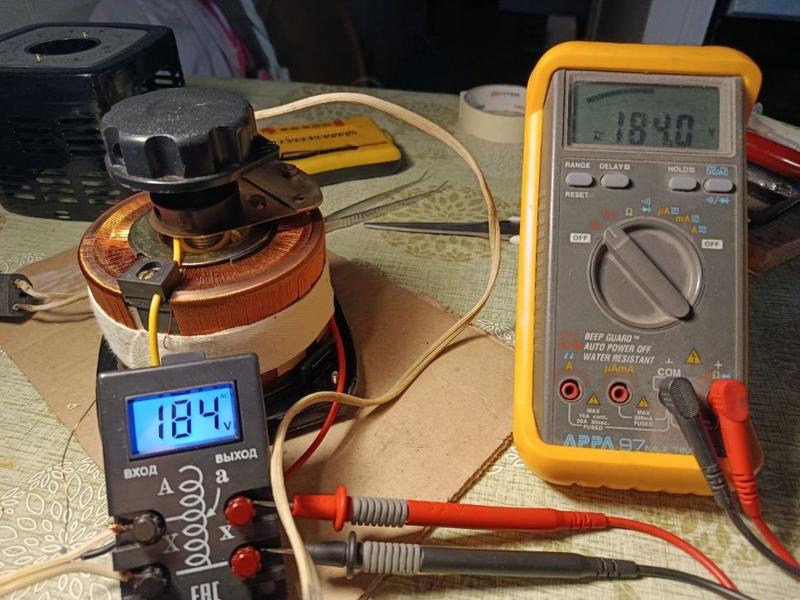

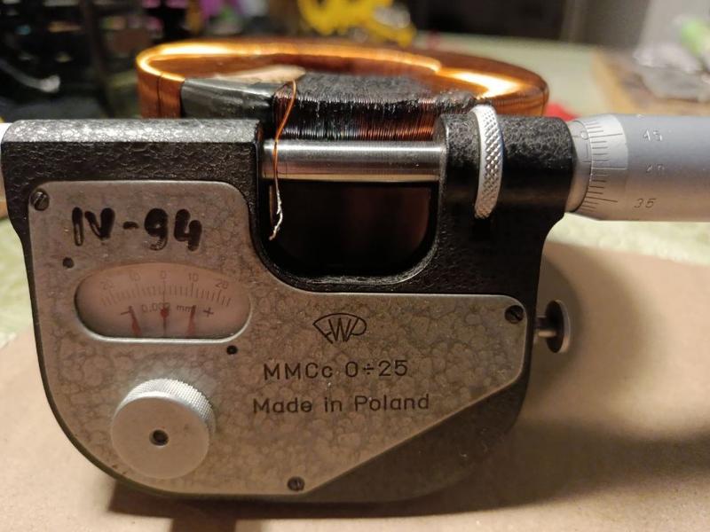

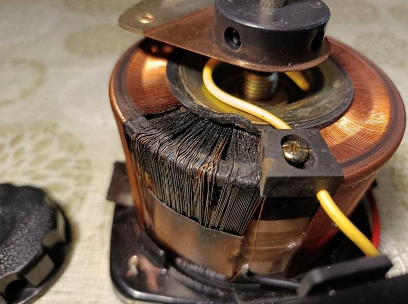

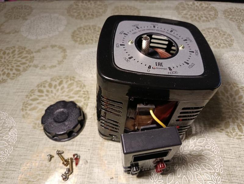

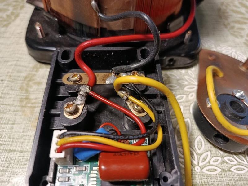

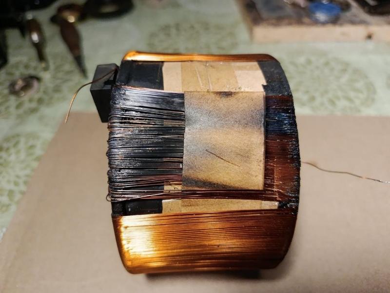

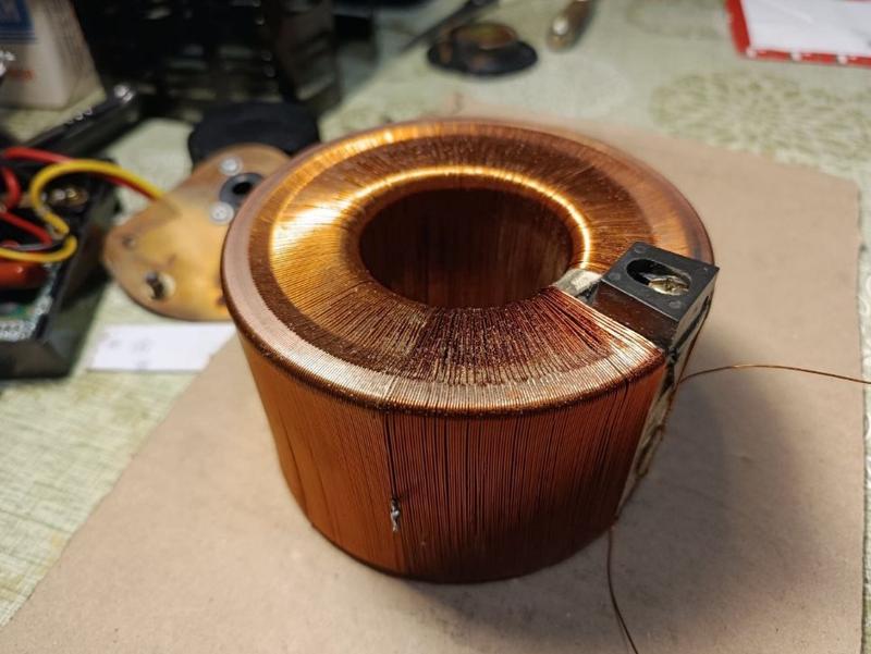

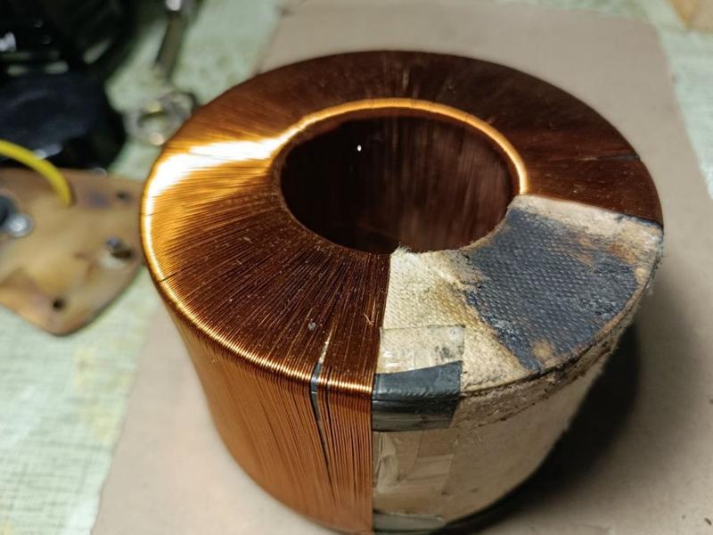

Немного про помощников. Проверка гирлянды на пониженном напряжение была бы невозможна при отсутствии Латра. Именно такой зверь попался мне месяцом ранее и сразу попал на операционный стол.
Бедолаге досталось от прежнего хозяина и на него было страшно смотреть. sad.gif
Разбираем, осматриваем и изыскиваем медный провод для новой обмотки.
Межвитковое замыкание повредило картонную проставку. Её зачищаем и грунтуем.
Немного терпения и новая обмотка влилась в дружный коллектив единой цепи Латра.
Тестируем на различных напряжениях и сравниваем показания по напряжению.
Собираем всё обратно и радуемся новому помощнику.

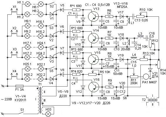

Вот такую схему собирал в мохнатых годах. Еле нашел в файловых закромах почти сорока терабайтовой facepalm.gif файло-помойки cheesy.gif . Плавное управление яркостью ламп в зависимости от уровня сигнала. Фазовое управление. Работала схема отлично. Классная схема. Хоть одну лампу на канал ставь, хоть гирлянду вешай. Можно просто регулятор мощности, допустим паяльника, сделать применив всего один канал. Одноканальное управление мощностью. В общем широкое поле для творчества. Где-то устройство до сих пор лежит в закромах полок в шкафах. Какие доработки этой схемы делал, уже конечно не помню. Может и не делал ничего. Память не железная, много забывается уже. Если найду время и откопаю из закромов полок и посмотрю на конструкцию, то конечно вспомню.
Коллеги по работе не заморачивались. Простенькие схемы на тиристорах собирали. И конечно получали импульсные вспышки. Без плавного увеличения яркости свечения ламп в зависимости от уровня сигнала.

О. Только сейчас заметил. Минус конденсатора С4, коллектор V16 и анод диода V12 должны быть соединены. Точка не стоит на схеме.

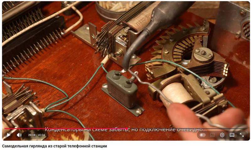

QUOTE(Молотов @ Dec 30 2025, 11:46)
Здравствуйте. Совсем не байка. "Шаговый искатель" (реле шаговое) это и есть механика. Штука надежная. Звук щелчка-переключения глушился громкой музыкой...  smile.gif
Если попроще мигалку в молодости делали, то достаточно было несколько стартеров от длинных люминесцентных ламп. smile.gif
Как по заявке час назад вышел ролик. biggrin.gif Новогодняя гирлянда на шаговом реле.
https://www.youtube.com/watch?v=DsLp0Q84WxI

QUOTE(Soltek @ Jan 2 2026, 13:08)
Бегущие огни на шаговом искателе - это неолит какой-то smile.gif Гештальт закрываете?

QUOTE(Iff @ Jan 2 2026, 22:02)
Подписан на этот канал. А тут как раз про упомянутое выше шаговое реле. Как специально в нашу тему. Тем более кто-то живо этим интересовался.
