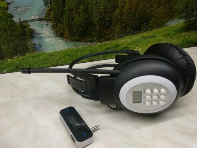

Да, есть такое дело. Совсем из головы вылетело - старость не в радость. biggrin.gif Прикупил год назад наверно этот комплект. Но из-за неимения времени так и не испытал. Может в этом году получиться вырваться в поля и леса.
Это радионаушники и радиопередатчик. На обоих можно выбрать нужную частоту. На передатчике своё питание. Но для большей работы прикупил и повербанк.

По поводу беспроводных наушников хотел было заморочиться лет 5 назад, даже модуль купил, но так руки и не дошли.В прошлом году всего 2 раза удалось побродить с прибором 17.gif Китайцы продают готовый модуль, втыкается вместо наушников, питается от собственной батарейки.Звук передает через блютус.То есть вообще паять не надо ничего.Кто-то тут на форуме делал из этих коробчонок беспроводные уши на продажу.Там вроде нюанс был какой-то с подбором резистора на входе, а то громкость зашкаливала.Точно не помню.
[/quote]
Не блютуз, это радио наушники до 108 МГц, которые. До сих пор продаются на маркетплейсах и на Али. Бингл называются. Тоже сейчас заморочился. На сигнум и вайтс хотел, чтобы одновременно.
Но, сигнум у меня особенный оказался, точнее, на выходе наушников у него два концевых контакта на штекере активные, а, где у многих минус, не задействован. Так как в этих бинглах разъем трансмиттера ,,никакой", прямо через него пропустил провод от штекера и спаял на плате трансмиттера. Теперь от этого разъема не завишу. Из инета и тем действительно рекомендуют впаять два по сто Ом примерно на канал. Я впаял один на двести, соединив оба плюса прямо на плате. Для вайтса просверлил в трансмиттере отверстие и загнал ещё один провод со штекером. Распаял его на плате уже с учётом трёх (всех) контактов штекера, который вставляется в выход наушников вайтса. Звук лучше получился на сигнуме, на вайтсе похуже, но тоже сносно работает.
Питание этого ,,добра" вполне приемлемое, в обоих модулях по две мизинчиковые батарейки. Должно хватать на несколько часов. Наушники сами по себе ещё неплохо ловят станции fm и с неплохим звуком воспроизведения.

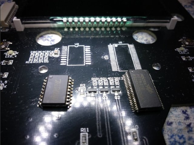

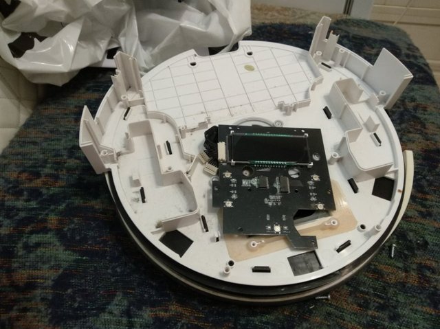

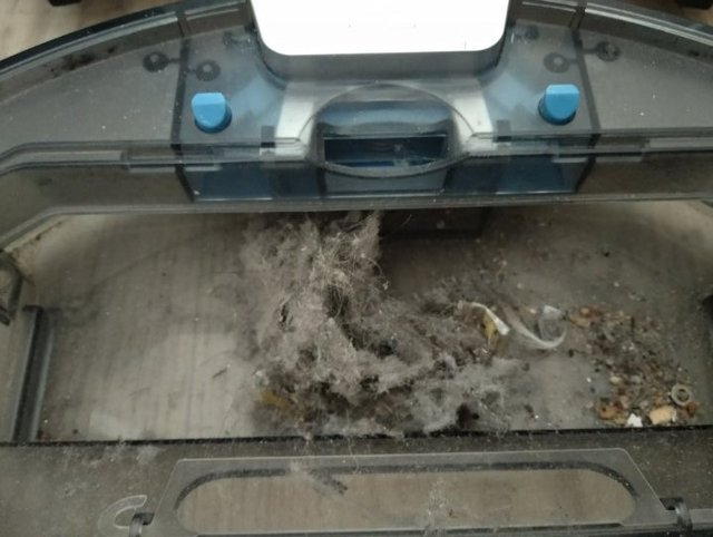

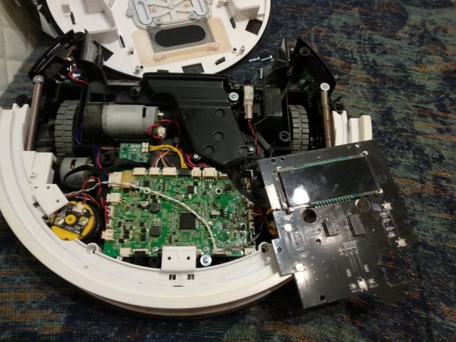

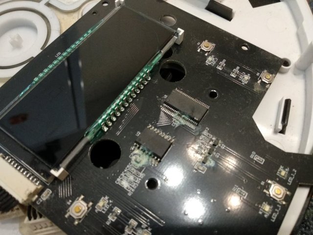

Немного про бытовое. Есть у меня фишка приобретать даром или за копейки поломанные агрегаты различного профиля. Интересно познакомиться с новой для меня техникой поближе. Вот и дошла очередь до роботов-пылесосов. Здесь надо заметить, что данные агрегаты как помощников в уборке мусора рассматривал чисто как игрушки. Ох, как же жестоко я ошибался. Да, теперь знаю что есть и тупенькие пылесосы. А есть такие, что снимаешь перед ними шляпу и открываешь дверь в глубоком поклоне.
Так в мои руки попал вот этот экземпляр. И надо заметить, что это уже второй пациент на радиостоле. Про первый вообще отдельная история. В этот раз у нас на изучении Genio 500. Со слов бывшего хозяина в один из дней пылесос отказался участвовать в уборке мусора. И всё. Других подробностей не было.
При включении пылесос шмыгал носом, шоркал ножками и вообще не понимал что от него хотят. Ну что ж...Будем вскрывать.
Ах, чёрт!!! Вскрытие показало бурную зелёную растительность на всех элементах. Особенно бурно она росла на ножках микросхем с северной стороны. Всё это указывало на обильное залитие платы какой-то жидкостью.
Какое же счастье иметь дома на рабочем столе микроскоп и паяльную станцию. Без этих помощников даже нет смысла приступать к ремонту при современной базе электронных компонентов. Аккуратно выпаиваю залитые компоненты с множеством ножек. Всё до блеска вымываю спиртом. Отлично. Плата как новая. Компоненты впаиваю обратно.
Первое включении и вуаля.
И я, и жена в корне поменяли своё мнение насчёт роботов-пылесосов. Особенно я. Настолько чисто, тщательно и скрупулёзно они убирают мусор. От крупных крошек и упавших болтов и до мельчайшей пыли. Поначалу был конечно шок. Вроде чистая квартира. Ни мусора, ни пыли нет. Но каждый раз пылесос торжественно подъезжает ко мне и в его контейнере чего только нет. Особенно мне нравится в этом пылесосе функция точечной уборки по спирали. Ставишь пылесос в центр хаоса и нажимаешь кнопку. Через десяток секунд всё идеально чисто.
И кстати аккумулятор на этом девайсе был в бодром теле и физически крепкий. Что очень хорошо. А это значит, что квартира будет всегда убрана до блеска.
Вот такие пироги. А есть ли у вас робот-пылесос? Или был какой-то интересный ремонт оных. Ждём признаний. biggrin.gif
Вот этот девайс.
Не понял про 2 плюса

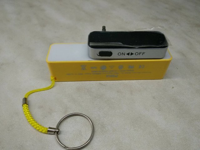

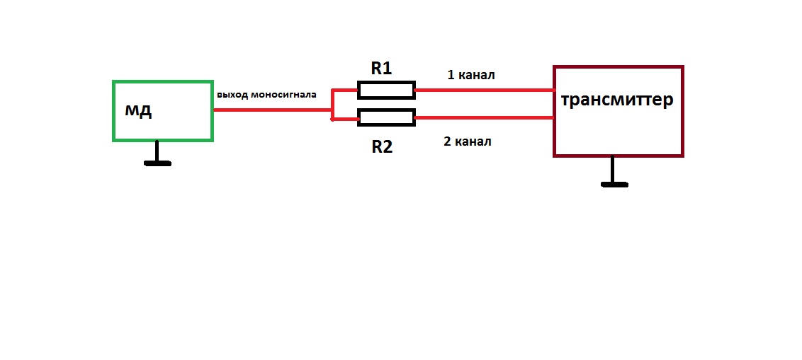

Вход на трансмиттере ,,стерео", два канала - два условных плюса. Их и соединил.
Бингл поинтереснее. По питанию. По размеру не очень, конечно. Всё думал, куда его пристроить на штанге. В идеале позади блока. Но, опять тянется провод по всей верхней штанге, что раздражает. В результате, сбоку его пристроил на одном лепестке подлокотника в самодельном чехле и на широкой резинке.
Понятно, что хотя и самопально, но ,,культурно"! Резинку заботливо пришил к небольшому чехлу от зонтика, а то в инете кто-то чуть ли не с трусов снял резинку и обмотал трансмиттер со штангой. Ширина лепестков на сигнуме и вайтсе 5 примерно против 7 см. Соответственно, оденется и туда, и сюда.

Ясно, я хотел просто плату с него снять и сунуть внутрь блока,там места дофига.Ну а питание у него - встроенный акб мелкий,сдох уже от лежания без дела, туда акб от соски в самый раз.Ну и ессно распаять все проводками по местам, нафига эти джеки - лишний гимор и неконтакт,да и сырости это дело не любит.
ЗЫ, забыл, не стоит соединять напрямую 2 канала. Два по 100 рекомендовано чтобы получился делитель.За счет него каналы не влияют друг на друга.А так вышло просто бесполезное ослабление сигнала.

Сколько я ни соединял обычные проводные наушники в разные приборы, ни разу объёмное звучание не ловил, то бишь - стерео звук.
Конечно, далеко не многие мд пробовал, может и есть какие для гурманов. Таким образом, звук с УНЧ на выход наушников идёт моно на этих двух, для которых и колдовал - точно.
Поэтому, соединение двух плюсов лишь застраховало от эффекта, вдруг, потери сигнала на одном из каналов и смещения звука в один динамик наушников, я так не люблю. Больше ничего. Резисторы не каналы делят, а ослабляют входные сигналы. А нагрузка в виде 200 Ом, также ослабила амплитуду входного сигнала для трансмиттера и часть искажений пропала, звук стал чище хотя и не так, как ожидалось или в сравнении даже с тем же джимаксом и теми наушниками, что у меня к нему есть, где передатчик уже сидит в блоке. Но, это уже характеристика самих наушников и их динамиков, думаю. Так-то, по сути, это совсем недорогие китайские радио наушники и много хотеть от них нельзя.

Для чего сделано понятно, но не по фен-шую 14.gif Как это резисторы не делят каналы? Если подключать по рекомендации, то именно делитель резистивный и получается, а если как у Вас, то входы трансмиттера тупо закорочены.То,что с прибора идет моно сигнал это и ежу понятно.

Нет. Каналы схемно уже разделены в мд.
Кстати, не один ли там выход с УНЧ просто разделен на два!?
Далее, на входе в трансмиттер Вы, к примеру, ставите нагрузку 2 по 100 Ом между + каждого и шиной, то есть, землёй.
Что разделяется здесь дополнительно?
Закорочены (КЗ) это всегда + с -.
Здесь нет никакого КЗ.
На этих моих двух мд - на сигнуме, вообще, два контакта только образуют сигнал с выхода наушников. Причем на штекере это два концевых контакта, а не ближайший к проводу, который у всех (-)! На вайтсе три контакта. Чтобы мне их объединить в одном трансмиттере и не использовать никаких переключателей я и соединил оба плюса в трансмиттере, но пришлось использовать два кабеля раздельно для каждого прибора, чтобы в наушниках всегда у меня оба динамика одинаково воспроизводили.
И в своих запасах 80-х годов я нашел только млт на 180 Ом и на 200 Ом, поэтому и поставил такой один.

У меня Вайтс и там на наушники идёт всего 2 контакта - сигнальный и земля.И на Тежоне так и на Радиошеке и Сильвер сабре,везде 2.Три - подразумевается либо стерео, либо 2 моно.Но в приборах оно зачем?
Далее -
Почему землей то?
Вот как делается:
А Вы закоротили оба канала на входе трансмиттера между собой.У меня на схеме они разделены.
