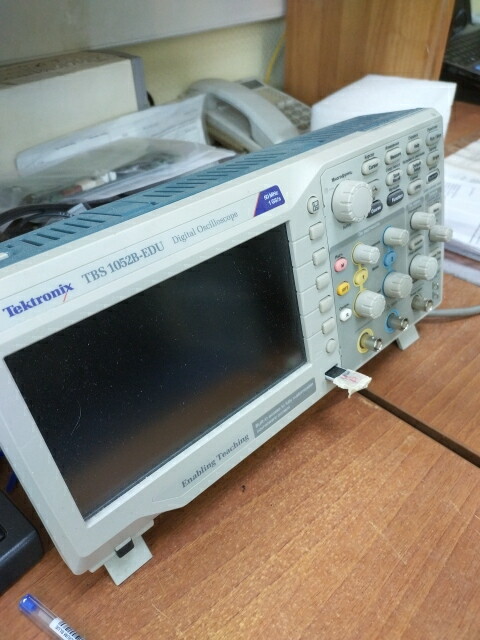

Уважаемые коллеги, подскажите владеет ли кто цифровым осциллографом в совершенстве? прикупил себе rigol ds1054z,есть один нюанс с ним, может кто даст совет.

В совершенстве никто не владеет,ибо сие недосягаемо для нас,покупателей.Может разработчики владеют, да и то врядли.Я тут неделю с простым Юнитом разбирался по его родной документации и то он иной раз показывает ХЗ что.

Гоняю такой.
А что интересует?
