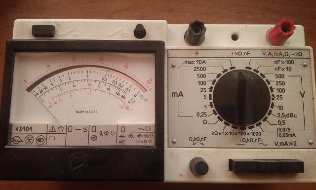

Добавлю очередное чудо советской инженерной мысли:
