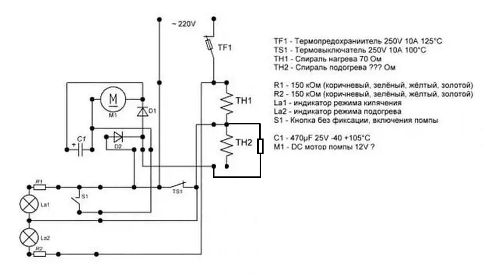

Или или,не могу понять.При каких делах схема? Дело обмотки подогрева - подогрев и побочка - гасить напругу 220 для получения питания 12 вольт моторчику помпы.Моторчик в оригинале работает лишь при нажатии кнопки.Исключаем питание мотора от обмотки и ставим ему отдельную цепь питания - гасящий резистор.Что не так?В нормальных термопотах все так же сделано,как в дешевых,только питание мотора сделано от отдельного трансформатора.А у меня там места нет,хотя плата от дорогого термопота есть.

При каких делах схема? Схему ты показал:
QUOTE(Мотоциклист @ Mar 16 2023, 00:14)
Схема :
А обмотку подогрева ты исключаешь из схемы? Вот:
QUOTE(Мотоциклист @ Mar 16 2023, 22:20)
хочу воткнуть зеленый остеклованный резистор СССРовский на 750 ом ватт на 15 для питания мотора.Именно такое сопротивление у спирали подогрева
QUOTE(Мотоциклист @ Mar 17 2023, 18:42)
Моторчик включен через спираль поддержания температуры.Изымаем его из этой цепи.Ставим последовательно резистор - моторчик-кнопка подачи воды
Но подогрева ты лишаешься:
Не smile.gif Как это я лишусь подогрева? Моторчик включен через спираль поддержания температуры.Изымаем его из этой цепи.
QUOTE(Ohotnik_mur @ Mar 17 2023, 21:01)
А ТН2 куда тогда подключишь? Чтобы подогрева не лишиться. По схеме - нижний вывод ТН2.
Вот при каких делах приведённая тобой схема. Через резистор можно подключить моторчик. И будет работать. Но если ты подключишь вместо спирали подогрева, то TS1 всё равно будет блокировать работу моторчика пока не разомкнёт свои контакты от температуры. А спираль подогрева, вместо которой будет теперь резистор стоять, будет не подключена на период подогрева когда TS1 будет разомкнут от температуры.

По твоим словам вот так получается:

Не так.
Вот,чтобы не отвлекало, я стер ненужные лампочки и прочую фигню лишнюю,не имеющую отношения к алгоритму работы нагрева и поддержания температуры..В итоге - моторчик питается независимо от ТЭНов.
Стою на асфальте я
В лыжи обутый
То ли лыжи не едут
Короче,термопот перестал подавать воду.Помпа не помпа.Разобрал,подал на моторчик 12 вольт - идеально качает.Померил обмотки.Нагревательная в норме,поддержание температуры в обрыве.А именно через нее питается моторчик.Разобрал неразборный ( не для советского человека)  ТЭН.Восстановил контакт - все работает.Но тут очевидное-невероятное началось.Наливаю кружку воды,отпускаю кнопку.Хочу налить вторую - мотор молчит.Проходит 5 минут - опять можно налить 1 кружку.
Никакой автоматики там нет.Что происходит?  17.gif Диоды в порядке есличо.
Схема :

QUOTE(Мотоциклист @ Mar 18 2023, 10:58)
Честно - не смотрел какие.4001 или 4007 - корпус одинаковый,просто тестером проверил ,что целые.
Что никогда не встречали диоды которые тестером звонятся нормально,а в цепи не работают? smile.gif

QUOTE(Мотоциклист @ Mar 18 2023, 03:28)
Не так.
Чертить нормально лень и не в чем))
Теперь понятно, что ты хочешь сделать. Ну да, так моторчик будет включаться всегда. Даже когда вода холодная, независимо от срабатывания TS1.

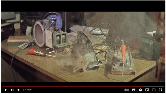

Но ту тсидел ночью после корпоратива, alko_2464.gif чинил по принципу "и так сойдет" А потом уже и забыл про эти 2 диода))
https://www.youtube.com/watch?v=46IXlSkjLZo

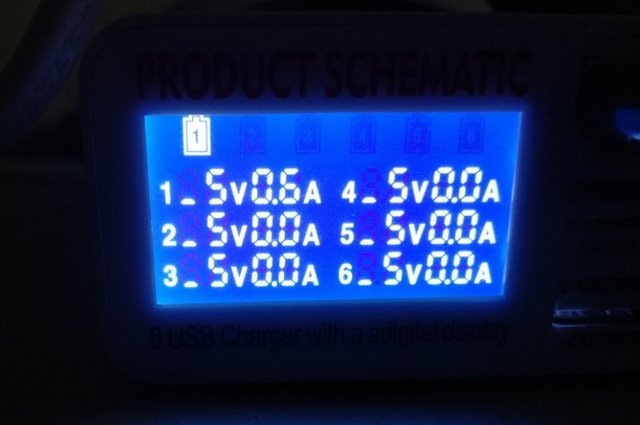

Вопрос в студию. Имею некий планшет, который решил жить своей жизнью. А именно - проблема с зарядкой. Когда подключаешь зарядное, визуализации процесса нет. Ну не появляется молния на символе батареи в трее. В свойствах батареи при этом надпись - "Разряжается". Хотя по факту она заряжается и потребление зарядного тока есть.
Решил поменять прошивку. Поменял. Всё осталось по прежнему. Где зарыта собака? И да - батарея конечно старая. Долго заряжается, часов наверно 12.

QUOTE(Soltek @ Mar 29 2023, 22:07)
В батарее проблема. Какой ток идёт на батарейку?
Такие симтомы у меня в ноутах время от времени встречаются. (ремонтирую их)

0,6 А. Батарею под замену? Первый раз с таким столкнулся.

Если нечем проверить схему зарядки - я обычно делаю элементарно : беру заведомо рабочую батарейку(любую) и припаиваю вместо родной,потом смотрю как она заряжается и каким током.Обычно после этого сразу ясно, пора штатную в утиль или нет.
