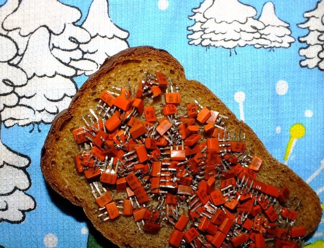

Сегодня искал обозначение одного советского транзистора в корпусе ТО-92.Это один из серии высокочастотных,у которых вся маркировка - 4 разноцветные точки.И,каково же было моё удивление,когда среди различных маркировок я вдруг увидел то,чего не видел за 40+ лет своего радиолюбительского стажа.

Современный KT315 выпускается в корпусе для сквозного монтажа КТ-26 (TO-92).

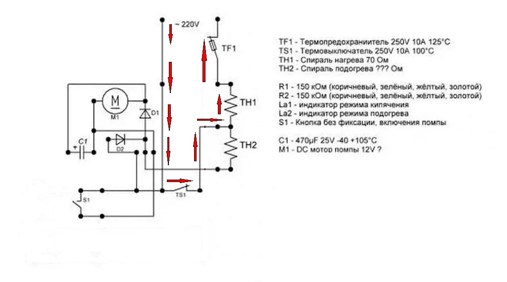

Короче,термопот перестал подавать воду.Помпа не помпа.Разобрал,подал на моторчик 12 вольт - идеально качает.Померил обмотки.Нагревательная в норме,поддержание температуры в обрыве.А именно через нее питается моторчик.Разобрал неразборный ( не для советского человека) ТЭН.Восстановил контакт - все работает.Но тут очевидное-невероятное началось.Наливаю кружку воды,отпускаю кнопку.Хочу налить вторую - мотор молчит.Проходит 5 минут - опять можно налить 1 кружку.
Никакой автоматики там нет.Что происходит? 17.gif Диоды в порядке есличо.
Схема :

Олег рад приветствовать! Здравствуй! Крайние выводы нагревателей не перепутал случайно? Проверь также термопредохранители, чистоту контактов. Окислы и подгоревшие контакты термопредохранителей могут провоцировать термо отключение этих предохранителей. Правда могут быть закрытые термо предохранители, тогда только замена неисправного. За 5 минут эти предохранители остывают и схема снова может работать, до следующего срабатывания термопредохранителей. Возможно этим предохранителям наступает кирдык и пора их менять из за изменения температуры срабатывания. Проверь, какой термо срабатывает на отключение. Мультиметр на 220 вольт параллельно термо, градусник/термометр в воду на сколько возможно ближе к каждому из термо. Заодно проверишь температуру срабатывания термо. Явно, что отключение моторчика по температуре происходит.
Отредактирую: Выше написанное - не сразу разобрался в схеме. Что и для чего служит. Отвлекают домашние делишки разные. Выше написанное удалять не стал. Читай что ниже написано:
Ещё одно, и наверное это более вероятно! И скорее всего это так. Пока TS1 замкнут, моторчик не включится. То есть, вода не подогрета до рабочей температуры. TS1 блокирует включение моторчика. Вообще блокирует цепь моторчика и спираль подогрева ТН2. При размыкании TS1 начинает работать цепь моторчика и спираль подогреваТН2. А по схеме, TS1 на 100 градусов рассчитан. Пока вода не догрета до температуры срабатывания TS1, дальше не получишь работу моторчика и спирали подогрева ТН2.

Упростил немного схему. Стрелками показал протекание тока при замкнутом TS1. TS1 полностью исключает протекание тока через моторчик и ТН2.

Михаил,спасибо,хочу воткнуть зеленый остеклованный резистор СССРовский на 750 ом ватт на 15 для питания мотора.Именно такое сопротивление у спирали подогрева.И не парить мозги.А термовыключатель там 1 только,отключает кипячение.Термопредохранитель тоже 1 и он цел,он же при катавасии просто сгорает.Как в трансформаторах,где он стоит замотанный в пленку,закрывающую вторичную обмотку.

Хозяин - барин. Если очень хочется, то ставь резистор. Лишишься подогрева. 64,5 ватта будут греть окружающее резистор пространство. Выдержит ли твой 15-ти ваттный резистор 64,5 ватта. Или к нему ещё вентилятор надо будет приспособить?. И когда TS1 замкнут, то есть температура воды ниже температуры срабатывания TS1, моторчик всё равно не включится. Хоть резистор там стоит, хоть спираль подогрева. Только при превышении температуры срабатывания TS1 моторчик будет работать.
Не знаю, что там за TS1 стоит. Такого аппарата у меня нет, а фото ты не сделал этого аппарата. Но я бы обратил особое внимание этому TS1. Заменил бы на новый. Возможно даже заменил бы его на датчик с меньшей температурой срабатывания, 96 градусов например. Как на схеме стоит на 100 градусов, думаю что многовато. А перед установкой нового, обязательно бы проверил температуру срабатывания в кастрюле с кипящей водой и термометром. Или вообще, электронный бы поставил. Заодно температуру смотреть можно по электронному, как там вода греется. И температуру нагрева регулировать можно.

Не smile.gif Как это я лишусь подогрева? Моторчик включен через спираль поддержания температуры.Изымаем его из этой цепи.Ставим последовательно резистор - моторчик-кнопка подачи воды.Всё.Моторчик работает только во время "накачки "чая".Что там будет греться то ? cheesy.gif

А ТН2 куда тогда подключишь? Чтобы подогрева не лишиться. По схеме - нижний вывод ТН2.
Греться что будет? Твой резистор, 15-ти ваттный резистор который ты хочешь установить. Какое сейчас напряжение на ТН2 при работе моторчика? Измерь. Сколько вольт? Приблизительно прикидываю сейчас, по схеме, положительная половина волны через D2 и меньше половины отрицательной волны через D1 с учётом напряжения 12 вольт моторчика. Сопротивление ТН2 тебе известно. Посчитай, какая мощность будет рассеиваться на этом резисторе.
