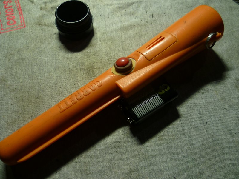

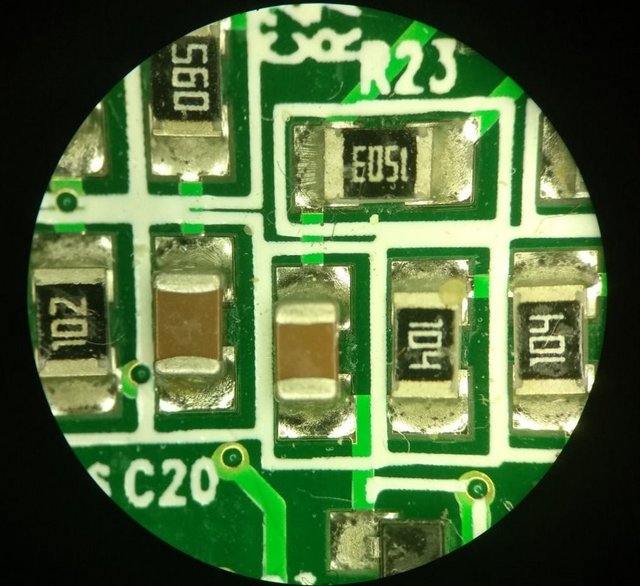

QUOTE(крот.ру @ Jan 20 2023, 15:53)
Всем доброго вечера ! Сегодня, специально подорвался на работу на час раньше  facepalm.gif , Ну, думаю займусь пином, пока всё тихо на работе.....Под мелкоскопом разглядел много поверхностых окислов, в том числе на , и между ножек микросхем и прочих мелких деталей. Походу была слабо солёная водичка у камрада ( продавца). И искал Он пином в прибрежной полосе ( видимо)....Обмакнул щёточку во спирте чистейшем,  и давай потихонечку чистить поверхности платы. Разглядел под вибратором ржаво-зелённую массу. Выпаял нафиг вибро, без него экономичнее будет пользоваться, а там целый ворох зелени  17.gif опять начал ватными палочками стирать зелёнку ржавую.
--- пин пока не подключал к источнику. Тут начали собираться к 9-00 коллеги, механники, сварщики.... facepalm.gif Кипиш-гвалт-аврал,,,пришлось собираться ехать на разрез, спасать экскаватор. Сдулся, а уголёк грызть надо. Я в спешке, не долго думая, опускаю всю плату пина в баночку со спиртом, остаётся снаружи только катушка,,,,и мчимся спасать технику.  facepalm.gif  Через час, уже опять перед пином склонил голову, и чуть дурно не стало,,,,я ведь с микродинамиком опустил всё во спирт ?! Вытащил, потрёс, продул сжатым воздухом аккуратно. Подключаю блок питания (кроны не было ) , ставлю в разрыв миллиамперметр, включаю , ток 0,01 А,,, alko_2464.gif
*** В пищалке два раза пик-пик, как так? кнопку то снял ? Иммитирую пинцетом нажатие кнопки, опять пик-пик-пик и.....тишина. Дай ка думаю приподнесу чего металлическое, ну так-на шару ? пинцет заверещал уже на расстоянии 8 см !!!!! ток потребления показал 0,03 А
--Я в шоке глубочайшем ! Теперь плата выглядит как с конвеера новая, краску и лак вообще спирт не тронул, детальки все читаются...Работает зараза !  smile.gif И что в принципе было? Под вибратором окислы? плата двусторонняя, ничего не пропаявал, даже паяльник не успел всключить, просто тупо в спирте плата пробыла около часа  17.gif потом продул остатки спирта. х.з.
Доволен яки слон, теперь в понедельник надо внедрять всё в корпус, но придумать уже надо кнопочку другую и в другом месте, Но это уже дело техники! Всем добра и здоровья! с уважением pioneer.gif
Ничего удивительного. Окислы образовали паразитные проводимости. После их удаления работоспособность прибора восстановилась.

Вчера забыл спросить,когда прочитал отчёт о проделанной работе.Мне вот интересно,какого же размера у вас там экскаваторы,если ремонтнику на рабочем столе требуется микроскоп cheesy.gif
крот.ру
post Jan 22 2023, 06:52
Создана #1328
Сообщений: 8,347
Зарегистрирован: 17-May 15
Из: Кузбасс
Пользователь №: 2,334,006
Репутация: 840 кг
QUOTE(Мотоциклист @ Jan 22 2023, 02:39)
Доброго утра ! Экскаватор самый обыкновенный, у которого также как у любой техники , есть электрооборудование, "мозги" с микрочипами и прочая электронная лабудень. Мелкоскоп зачастую использую для личных целей, монеты,антиквариат, ну и поиск неисправностей на платах....

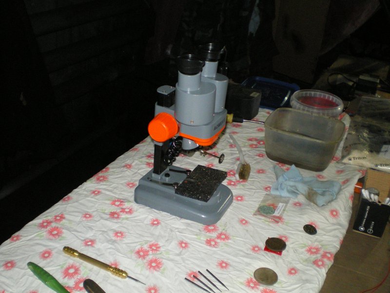

Был вначале вот такой.
А осенью этот купил. Не смог мимо пройти. Доволен как слон.
Микроскоп вообще вещь. Кто работал, кто постиг таинство приближения в подноготную мира электроники - тот уже никогда не откажет себе в желании ещё раз посмотреть плату под микроскопом.
На первом вот такие фотографии телефоном удавалось сделать. На втором так уже не получается. Хотя он заточен под видеокамеру. Но пока не пробовал.

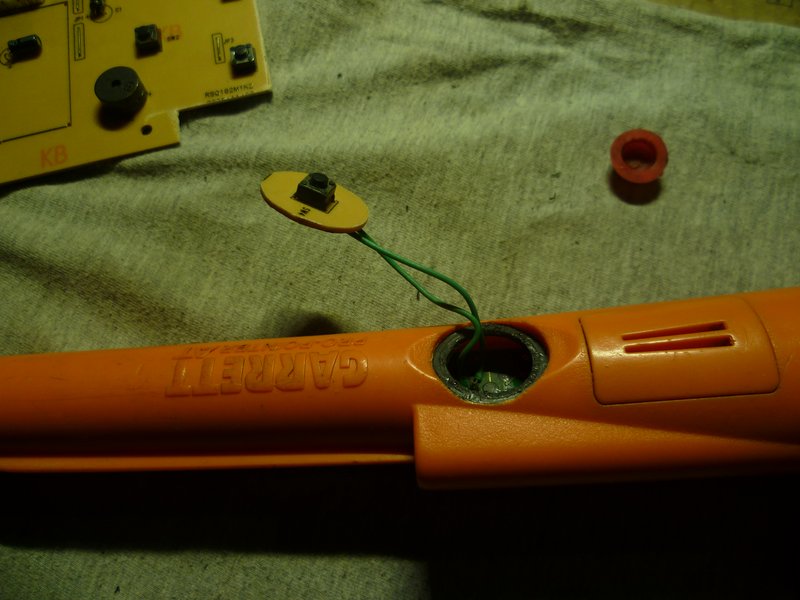

Всем доброго вечера! Шикарные у Вас микроскопы! lupsk.gif Зачётные! У меня правда по скромней, но для практики хватает. В основном по монетам, которые попадаются на просторах родного края, ну и для мелкой электроники....
-- По теме, - кнопочку на пин ,пришлось делать снаружи, поскольку контактные площадки на самой плате частично утратились вместе с токопроводящим слоем. Пусть выглядит немного не эстетично, но пин работает на все 100 %. Единственный косяк, так это выпирающая кнопка. Когда буду шить кобуру для пина, придётся сделать глубокий вырез под кнопочку. Прошу сильно не пинать smile.gif Удачи всем! с уважением

Про кнопку.
Я бы все же оставил внутри и восстановил герметизацию.
Способы описывать не буду,я каждый раз по-разному подхожу к вопросам реанимации.Но специалисту рассказывать не вижу смысла)) сам такой pioneer.gif
