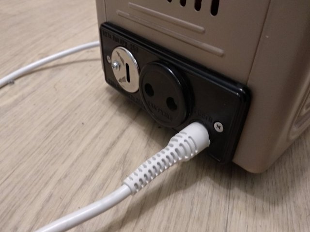

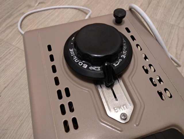

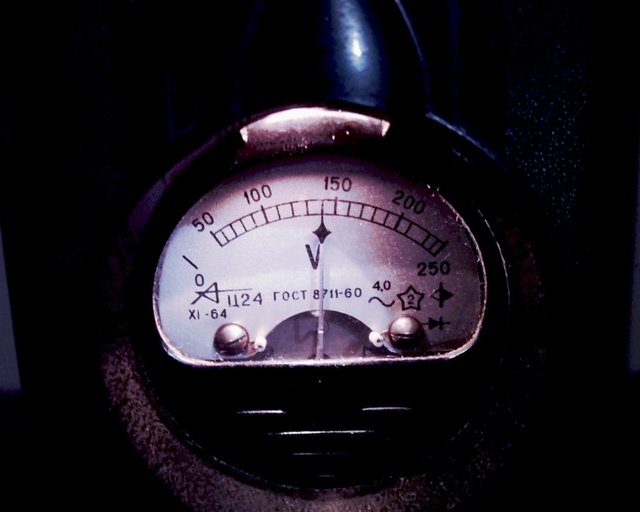

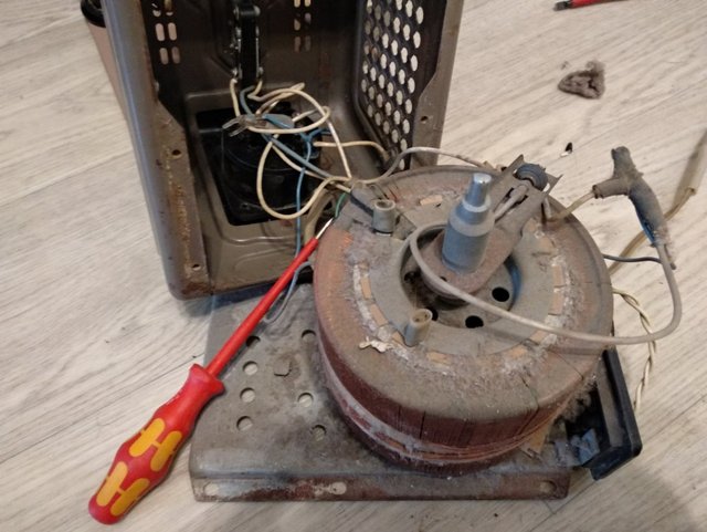

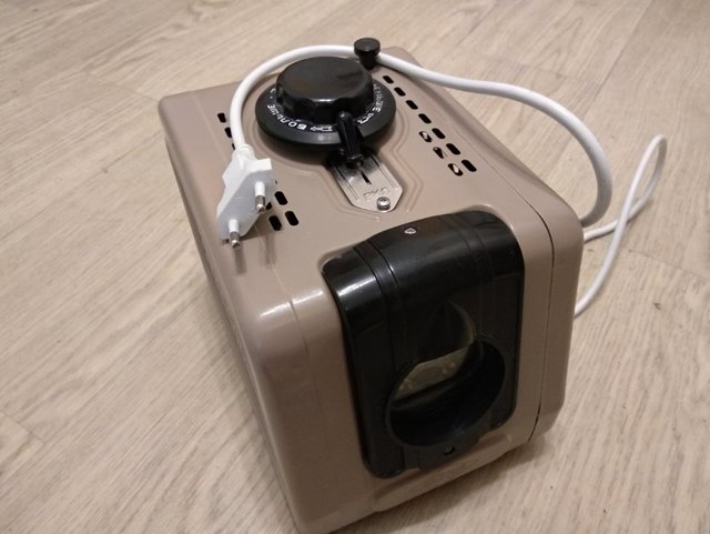

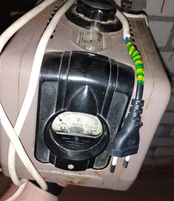

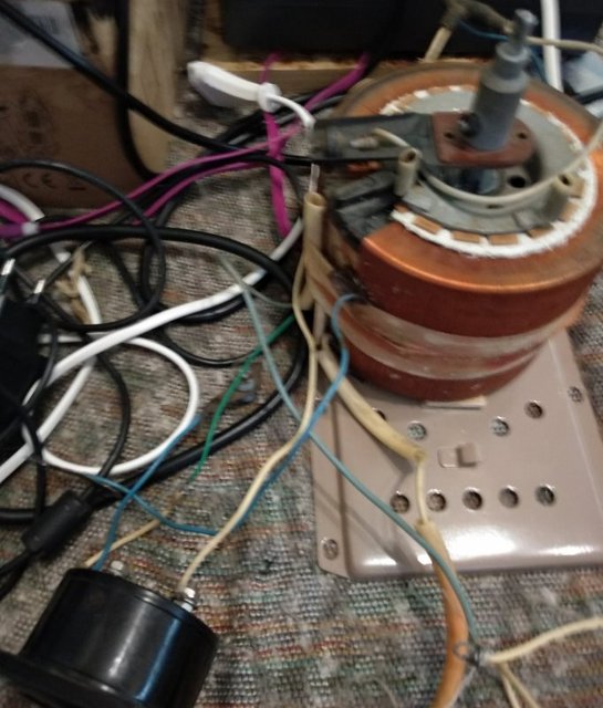

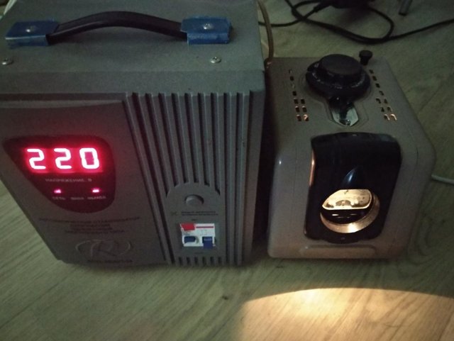

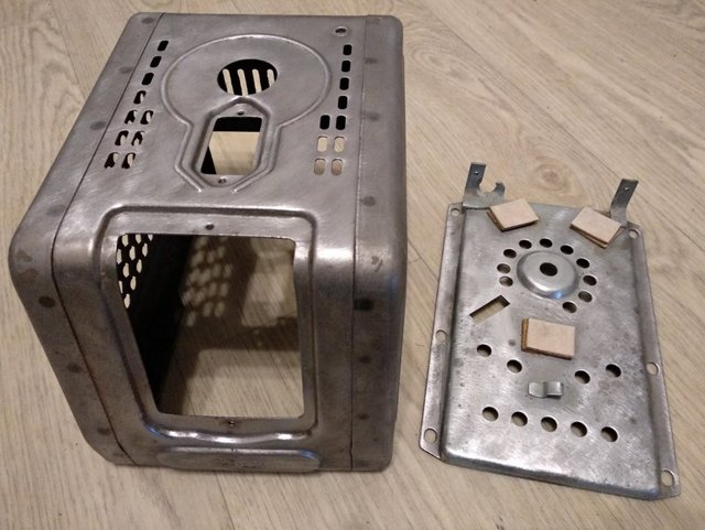

Две недели назад мне в руки попал бытовой стабилизатор напряжения. Хозяева уверяли, что он вышел из строя и поэтому с чистым сердцем отдают его мне для изучения и опытов. Я это дело люблю - поковыряться в технике. Аппарат принёс домой, включил в сеть. И...А он рабочий. По крайней мере индикатор честно показывает 220 В в сети и на выходе из аппарата.
Чтобы проверить сей агрегат на пониженном напряжении сети, был необходим ЛАТР. Который до сей пор мне был не нужен. Но всё когда то случается. Принялся искать на aвито подобные приборы. При цене в 1500 р убедил хозяина что заберу за 1200 р. При этом проверить аппарат не было возможности. Поэтому покупал чисто кота в мешке.

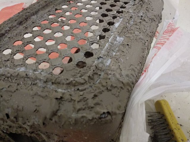

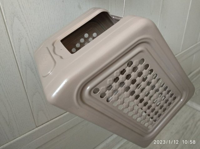

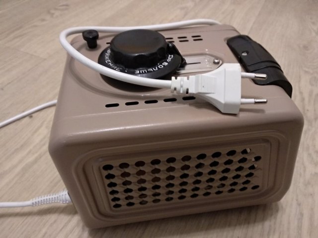

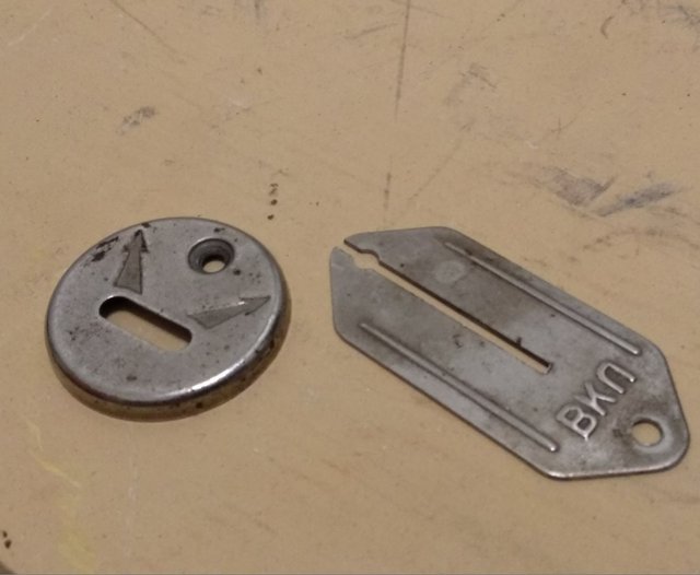

Очистил внутреннее убранство от пыли. Корпус избавил от полувековой краски. Применял смывку в баллончике за 190 р. Смывка понравилась. Далее щёткой по металлу все ошмётки краски снял. Красил в коричневый цвет дабы сохранить первоначальный вид. Стоп...Вначале покрыл грунтовкой из баллончика. Потом уже в коричневый цвет. Краска легла замечательно. Корпус и основа стали как новые. Все ржавые болты заменил на нержавеющие. Вольтметр откалибровал, чтобы он соответствовал реальным значениям.
Нержавеющие детали отполировал.
Надписи на ручке-крутилке покрыл грунтом белым, а после смыл до читаемости. Получилось лучше.
Шнур заменил.
И наконец то проверил аппарат в работе. А вместе с ним и стабилизатор напряжения. Оба аппарата на славу показали свои возможности. При входном напряжении в 140-150 Вольт, стабилизатор держит строго 220 В. Под нагрузкой пока не проверял. Проделанной работой доволен как слон. Ещё один помощник радиолюбителя занял место на полке. Лапочку освещения вольтметра хотел заменить на светодиоды, но потом от этой затеи отказался. И правильно сделал. Там получилось лампово. По времени.

Отлично сработано! Андрей, большой респект и уважение ! Жму руку! с уважением pioneer.gif

Отлично получилось!

Отлично,Андрей! Сам люблю старьё рабочее восстанавливать в плане вида.
А ЛАТР работы и не видал за столько лет,судя по цвету эмальпровода)

Спасибо, Олег. Хозяева сказали что на чердаке его нашли. Он там долго стоял. Но было видно, что в нём ковырялись. Скрутки, спайки - одним словом колхоз. Пришлось облагородить..Даже если бы он работал, я бы не смог его принять в таком виде. Люблю когда приборы ухожены. Да и заниматься реставрацией было приятно. В первую очередь для души. Надеюсь он это понял и часть моей души принял на себя. smile.gif

У меня новый был со скрутками и спайками. Так что это не показатель.Ну разве что черной тряпочной изолентой замотано - тогда точно колхоз.
Сейчас для этого всё есть.Раньше бы щёткой и наждачкой отчищал,а тут пшик пшик и готово - краска слезла.

Да, смывка понравилась. До этого ролики как её применяют смотрел. В основном на каналах по реставрации. Теперь сам применил. Дело. Теперь руки чешутся. Что бы ещё восстановить. biggrin.gif
Тоже самое жене сказал. Сейчас столько всего, и химия, и инструмент. Делай, не хочу...

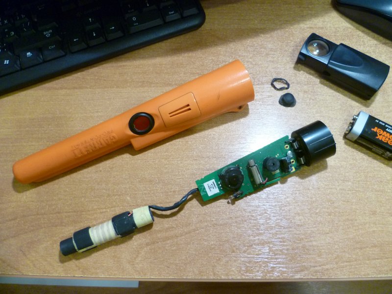

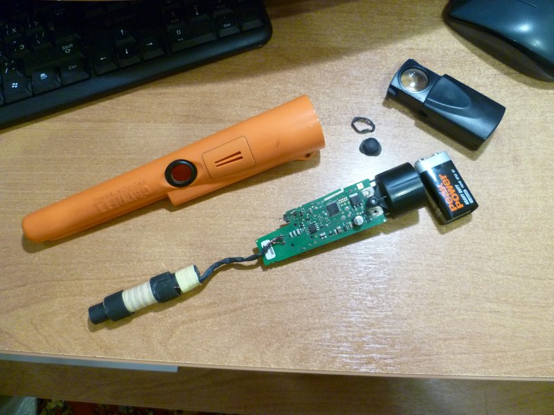

Всем доброго дня ! Андрей, про капусту квашенную в кастрюле smile.gif забавно получилось, реально в тупик поставила !

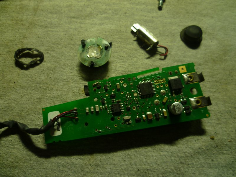

-- Сегодня, на удивление очень быстро, пришёл утонувший пин , из Смоленска smile.gif . Естественно знал, что покупал. Кнопка была порвана видимо изначально не сильно и владелец недоумевал даже, что вода проникает во внутрь ( скорее использовал в водоёмах как снайперку ) поскольку от росы так не будет. Впрочем, первое домашнее вскрытие показало истинную причину. Некоторые сквозные пистоны межплатные подгнили, несколько дорожек превратились в труху....видимо кто то пытался чинить, но есть и некачественная пайка, даже к.з. меж дорожками. При подключении кроны, пикнет два раза и всё,тишина,на кнопку не реагирует никак.... Завтра унесу на работу, там под мелкоскопом всё проверю, определюсь. Если окажется труп, смастерю самодельную схему, тем более микруха уже на руках smile.gif и...внедрю в готовый корпус.
user posted imagefree photo hosting
Приветствую. За фото пина респект. Состояние местами вызывает здоровое подозрение. Да, под микроскопом картина будет намного лучше и даст повод для размышления. После диагностики и пропайки проблемных мест я бы замерил ток потребления от кроны.

Переходные отверстия довольно крупные и их немного,все сдублировать жилкой от многожильного провода,послужит ещё.Раз пищит,значит уже не труп. smile.gif

Всем доброго вечера ! Сегодня, специально подорвался на работу на час раньше facepalm.gif , Ну, думаю займусь пином, пока всё тихо на работе.....Под мелкоскопом разглядел много поверхностых окислов, в том числе на , и между ножек микросхем и прочих мелких деталей. Походу была слабо солёная водичка у камрада ( продавца). И искал Он пином в прибрежной полосе ( видимо)....Обмакнул щёточку во спирте чистейшем, и давай потихонечку чистить поверхности платы. Разглядел под вибратором ржаво-зелённую массу. Выпаял нафиг вибро, без него экономичнее будет пользоваться, а там целый ворох зелени 17.gif опять начал ватными палочками стирать зелёнку ржавую.
--- пин пока не подключал к источнику. Тут начали собираться к 9-00 коллеги, механники, сварщики.... facepalm.gif Кипиш-гвалт-аврал,,,пришлось собираться ехать на разрез, спасать экскаватор. Сдулся, а уголёк грызть надо. Я в спешке, не долго думая, опускаю всю плату пина в баночку со спиртом, остаётся снаружи только катушка,,,,и мчимся спасать технику. facepalm.gif Через час, уже опять перед пином склонил голову, и чуть дурно не стало,,,,я ведь с микродинамиком опустил всё во спирт ?! Вытащил, потрёс, продул сжатым воздухом аккуратно. Подключаю блок питания (кроны не было ) , ставлю в разрыв миллиамперметр, включаю , ток 0,01 А,,, alko_2464.gif
*** В пищалке два раза пик-пик, как так? кнопку то снял ? Иммитирую пинцетом нажатие кнопки, опять пик-пик-пик и.....тишина. Дай ка думаю приподнесу чего металлическое, ну так-на шару ? пинцет заверещал уже на расстоянии 8 см !!!!! ток потребления показал 0,03 А
--Я в шоке глубочайшем ! Теперь плата выглядит как с конвеера новая, краску и лак вообще спирт не тронул, детальки все читаются...Работает зараза ! smile.gif И что в принципе было? Под вибратором окислы? плата двусторонняя, ничего не пропаявал, даже паяльник не успел всключить, просто тупо в спирте плата пробыла около часа 17.gif потом продул остатки спирта. х.з.
Доволен яки слон, теперь в понедельник надо внедрять всё в корпус, но придумать уже надо кнопочку другую и в другом месте, Но это уже дело техники! Всем добра и здоровья! с уважением pioneer.gif
