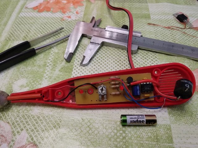

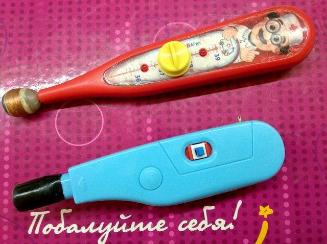

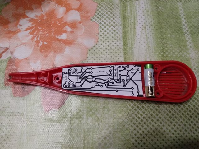

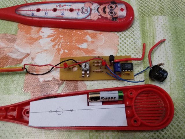

Доброго дня, Андрей! Спасибо за фото! Очень интересный дизайн для пина. Сегодня облазил все полки в Фикспрайсе , ничего похожего не нашёл, вернее , что бы подходящий корпус вытянутый под "морковку"и что бы крона туды влезла. А схему, тем более можно впихнуть.....Глянул сегодня на али, микросхемы уже в Россию приползли, скоро забирать. Завтра ещё в 1000 мелочей схожу, мож чего пригляжу из корпуса или в аптеку, или в хоз.маг. smile.gif С наступающим Рождеством, всех благ земных и здоровья! с уважением podmig.gif
От кроны вначале решил избавиться заменой её на аккумулятор пальчикового типа на 12 В. Такой у меня в беспроводном звонке стоял. Даже плату разработал под корпус. Но отказался от такого варианта. Там ещё надо было КРЕН ку ставить. В итоге сделал как выше показал.
С корпусом не спеши. Обязательно найдёшь.

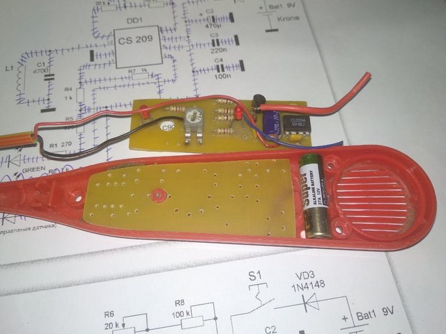

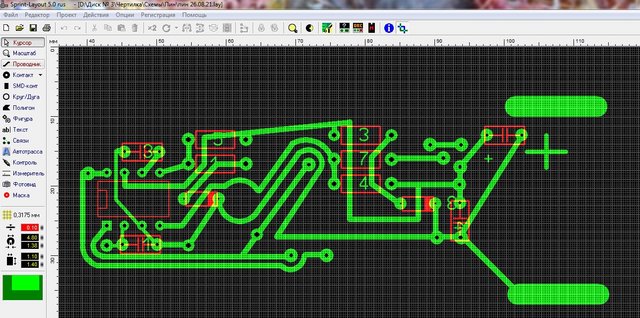

ДА, Андрей,,,буду поискать корпус. Но вот вопрос? глядя на схемы, что на фото, почему зарихтованы проводники на принципиалке ? Это такой прикол ? или я чего не понимаю?

QUOTE(крот.ру @ Jan 6 2023, 16:14)
Это называется работа в паре с бумажкой и программой разводки. Какой проводник нарисовал - тот заштриховал. smile.gif

Ок! Принято. а я то подумал, что куча ошибок по схеме... 17.gif а исправлений нет. У меня всё в голове, если по печатке. А так , всё смонтирую навесным компактно. Спасибо большое! smile.gif

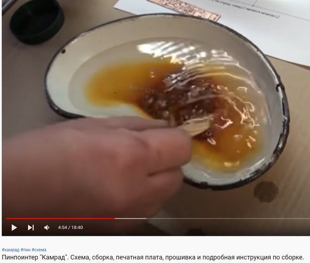

Привет коллеги) Пинами заморачиваетесь?
Я вот собрался спаять пин "Камрад".
Купил уже и тиньку и хитрую микрушку за бешеные бабки в Чип и Дипе( ненавижу эту контору) но в Москве больше нигде микрушки не было.
Если интересно ,вот ссылочка:
https://www.youtube.com/watch?v=i1J1GI99NIw&t=767s

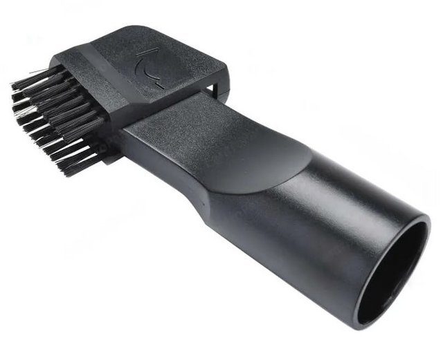

Доброго дня. Сегодня пришла микросхема SD 209 , забрал с почты...и поехал в 1000 мелочей искать корпус 17.gif Минут 40 ходил между огромными рядами, выглядывая на всё , что может быть будущим корпусом. Даже продавщицы начали косится на меня....Но, к сожалению ничего подходящего не увидел. Зашёл в отдел Водолей, в сантехнику, DNS, автолавку, аптеку.... 17.gif ничего....Попробую закинуть удочку в отдел купли -продаж, мож там корпус подыщется или сломаный ПИН по разумной цене.... ddd.gif

Полдела сделано - микросхема куплена. Главное не останавливать паровоз. biggrin.gif У меня прошло несколько лет после того, как коллега с форума прислал её. Корпус надо среди детских игрушек искать. Тут тоже как то задумался, а какой бы корпус ещё можно сделать. Взгляд немного упал на пластмассовую трубку от пылесоса. Щелевая насадка. Я в принципе и делать ПИН начал после того, как внимание упало на детский градусник. Тот самый. biggrin.gif Сразу понял что микросхема и он нашли друг друга.
Ещё хотел добавить. Не желательно прятать катушку в корпус. Она должна быть выносная. Как у меня. В корпусе потери будут. Я свою вывел и смолой эпоксидной залил. В обоих случаях. Так что ждём продолжение сборки ПИна в этой теме.
Но корпус от пылесоса это только предположение. Не больше.

QUOTE(Мотоциклист @ Jan 8 2023, 18:55)
Олег, привет. Вот молодец. Без дела не сидишь - пробник сделал.
Ну а по пину тогда тоже ждём отчёт. Если все компоненты есть, главное заняться и вместе их подружить. Схема простая вроде. Как понял - только проблема в микросхеме.
А вот кадр из ролика сильно по нервам ударил.
Как страшный сон вспоминаю хлорное железо. И как раньше его доставал через заводскую лабораторию. И как платы травил. Ничего не скажешь - раствор хищный и точный. Сотни плат было сделано. Но вот на лимонной кислоте травление - это мечта богов. Процесс приятный, завораживающий и чистый. Как слеза младенца. Жаль поздно на этот способ перешёл.

Опачки! как вариант насадка от пылесоса! Надоть подумать....мне тут уже в купле -продаже за 1000 !!! предлагают утопленную морковку, да ну-нафиг ! А навесную схемку начну уже пробовать собирать завтра на работе..... smile.gif наматывать-разматывать катушку, подгоняя на более чувствительность.
п.с. Андрей, а почему катушку выносную надо именно делать? я конечно понимаю, более чувствительность без лишней пластмассы....но ведь заводские именно в корпус запихивают саму катушку ? а так , конечно согласен, мне только по сухому с пином ходить....

QUOTE(крот.ру @ Jan 12 2023, 18:24)
Да, только из соображений чувствительности. Только из за этого.
