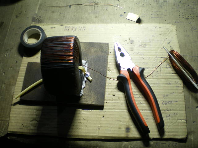

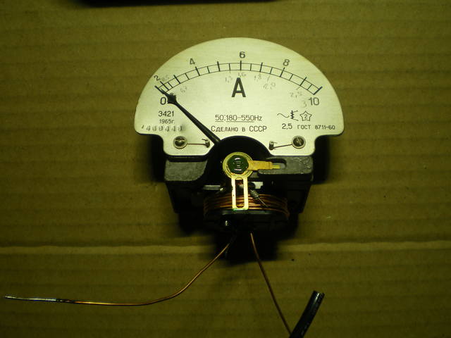

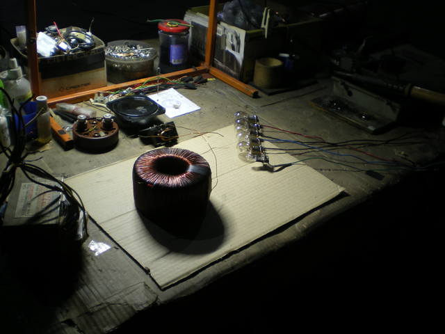

Да, вижу разницу в единицу.......судя по фото. Но , по логике , ток потребления (нагрузки) должен оставаться постоянным, что по переменке что по постоянке? Плюс-минус погрешности на мосту.
--Мне то для чего всё это надоть? Имею амперметр на 10 А переменки, полная шкала до 10 А, внутри шунт заводской, вместо него наматываю свой шунт и хочу перекорректировать на 3 А ( что бы при полном отклонении стрелки было 3А) вот и подгоняю увеличиванием витков в рамке.

Спасибо killmouse за участие и внимание к моему вопросу. Сегодня на черновую переградуировал шкалу переменного амперметра, вроде всё совпадает со значениями постоянного амперметра. Ну, там , +/- 5 % разброса. Мне этот амперметр нужен для корректировки тока х.х. ( и под нагрузкой ) на самодельных трансформаторах, которые сам перематываю, особенно для первички.
