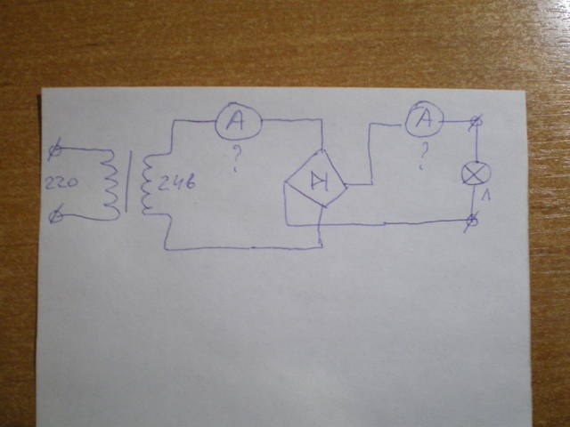

Всем доброго вечера, парни радиолюбители! Сегодня на работе затупил немного. 17.gif Прошу полезного слова! Значит тема такая. Хотел откорректировать амперметр по переменке, что до диодного моста. ( ну там, добавляя или убавляя витки на рамке ), А по постоянке включил мультиметр в измерении постоянному току ( тот что справа по схеме)) ( к сожалению на мультиметре, нет измерения по переменке )....Вот не знаю, будет ли корректными показания переменного амперметра ( испытуемого ) , по отношению к постоянному амперметру. То бишь один к одному ? ddd.gif ну или хотя бы +,- 5%.
