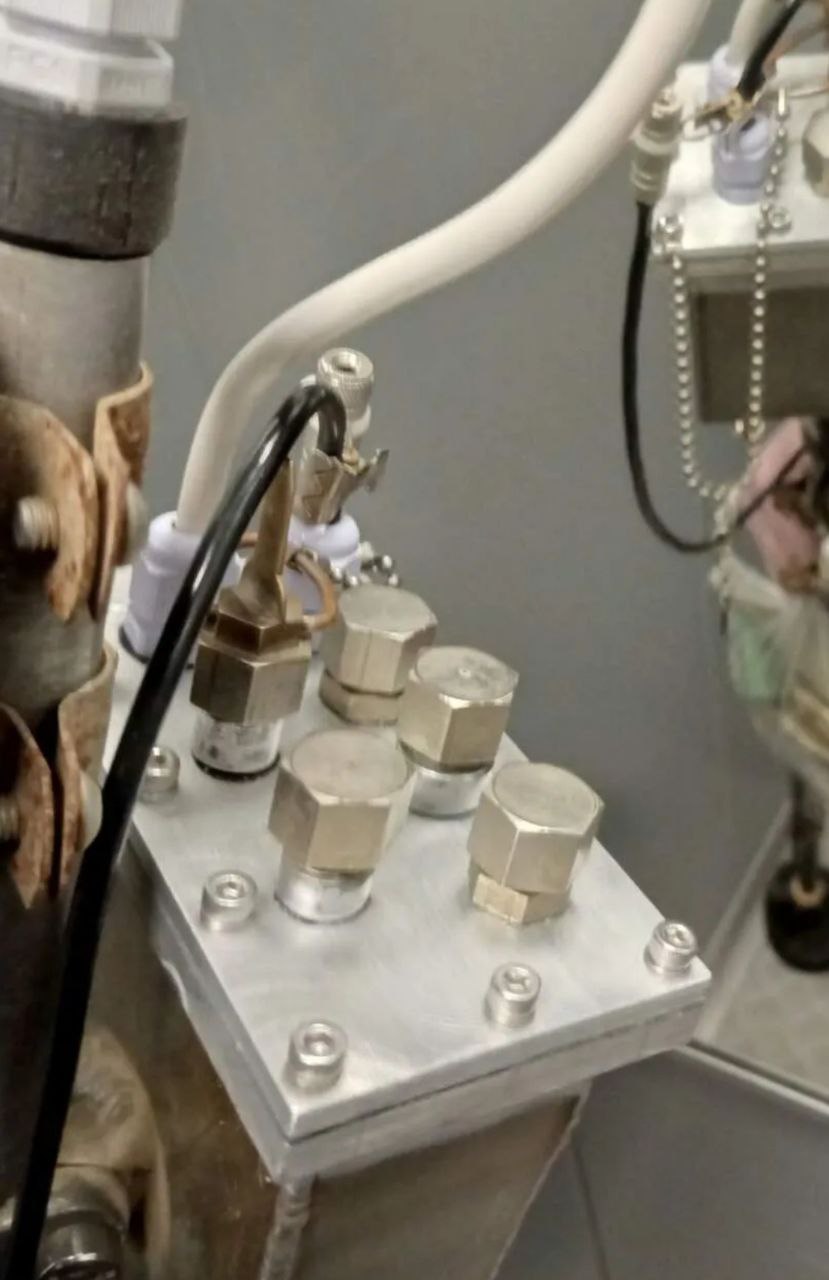

Здравствуйте, а это что за прибор такой у Вас на фото ? Это гермобокс для водного использования? а внутри ГМП ?
Доброго.
Да, все самодельное, кроме катушки и платы.

QUOTE(AVIORA @ Jan 25 2025, 13:36)
Доброго.
Сами изобретали или под заказ ? Интересуюсь, поскольку есть интерес заняться таким поиском. с уважением

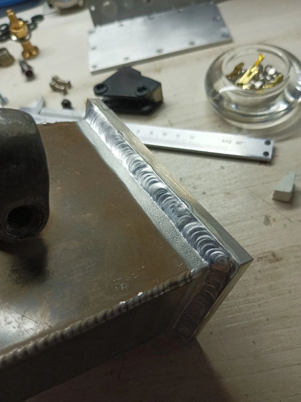

QUOTE(крот.ру @ Jan 25 2025, 13:56)
Конструировал сам. Корпуса варили по моим чертежам из алюминия.
Первый бокс был из оргстекла. Много переделок за годы было.
Крайний апгрейд.

QUOTE(AVIORA @ Jan 25 2025, 14:36)
Крайний апгрейд.
Спасибо, увидел . А настройки/регулировки проводите отвёрткой ( извиняюсь) , попадая в шлиц регулятора.? под водой то , совсем не то.....или на ощупь... ddd.gif

QUOTE(крот.ру @ Jan 25 2025, 14:46)
п.с. и ещё вопрос. Вы дублируете регуляторы настроек блока или наращиваете на новую панель ?

Да, гмп очень прост в настройках, включил и попер. Есть одна секретная функция в настройках, люди кто юзает гмп должны о ней знать.
На фото вроде видно, припаял к пробке некое подобие отвертки, сама пробка на цепочке, потерять нельзя. Регуляторы родные, на них держится лицевая панель. Если есть интерес, могу скинуть наработки в лс, что бы тут не флудить.

QUOTE(AVIORA @ Jan 25 2025, 15:16)
Да тут можно всё , если по теме, и фото скидывать и делиться практикой. Личка у меня не работает. Да и в принципе всё уже видно на Вашем фото, как всё сделано, этого достаточно. спасибо , очень позновательно и практично, буду думать на будущее....с уважением pioneer.gif
