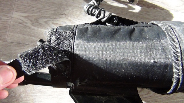

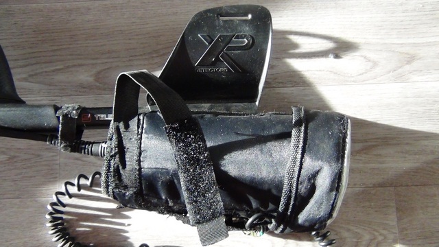

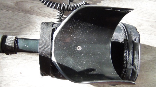

Чтобы не болтался блок пришил к чехлу тесьму,которой брюки снизу подшивают чтобы не трепались.К ней и к чехлу липучку.Блок держится отлично и снять можно быстро со штанги.
