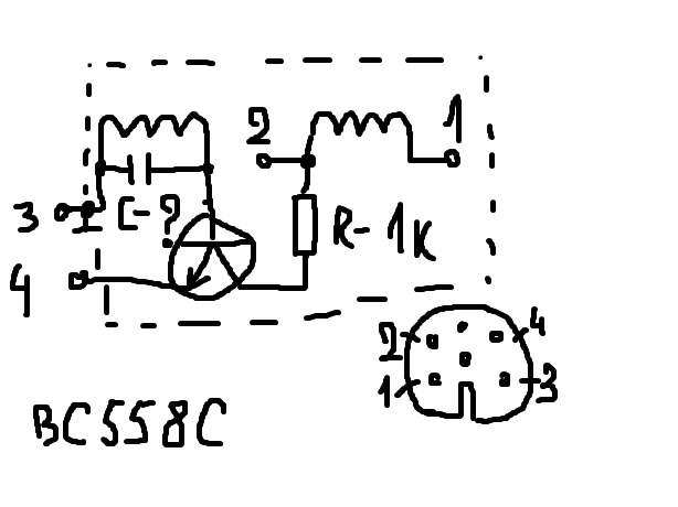

Вопрос: Рапиновку монки ГМП дайте пожалуйста. И что у нее внутри, хочу к фортуне подцепить. Можно в личку.
Ихде я это подцепил уже не помню, и правильность не гарантирую.
Но там если не именно такой, то примерно такой гемор и есть.
Сообщение отредактировано spring: Jun 25 2016, 23:55
scandijinior
post Jun 27 2016, 01:09
Создана #8099
Сообщений: 24,773
Зарегистрирован: 6-June 08
Пользователь №: 4,828
Репутация: 495 кг
QUOTE(spring @ Jun 26 2016, 00:50)
Фига себе, в какой бараний рог компенсационная обмотка закручена... smile.gif

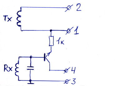

igory
post Jun 27 2016, 05:45
Создана #8100
Сообщений: 264
Зарегистрирован: 4-April 13
Из: Приморский край
Пользователь №: 54,934
Металлоискатель: Equinox-800
Репутация: 48 кг
К сожалению, схема катушки ГМП приведенная в посте #8138, а также на Ревью в другой теме и в Интернете, гуляющая на сайтах по созданию катушек - неправильная.
Выход RX берется с коллектора, а не с эмиттера транзистора. Выводы 1 и 2 нужно поменять местами на схеме.
Сообщение отредактировано igory: Jun 27 2016, 05:46
