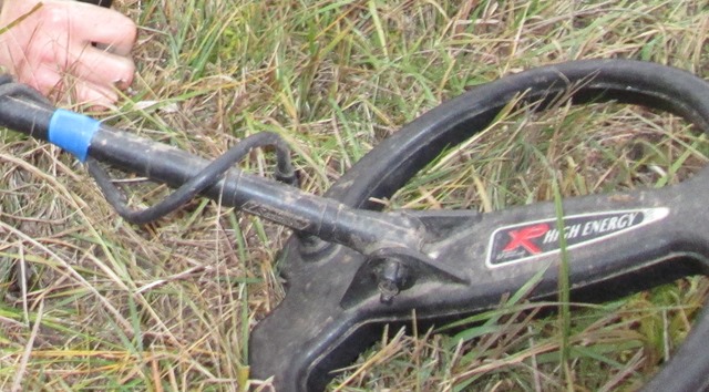

Угу, пару глючных приборов от глюков избавил, простым советом их просушить.
Вот так вот провод в натяжку на катухе, как на вашем фото, на ХLT катуху ремонтировал.
Cо временем это вызвало стяжку изоляции проводов внутри катушки и замыкание оголившихся концов. Также случайно можно получить обрыв.
Я петлю делаю для хода катушки. Иначе он у меня расколотый на "пополам" в рюкзак не лезет, катушку нужно "гнуть". Само собою провод шевелю, он потихоньку накрывется mad.gif

А можно, по подробней, про петлю?

Оставить петлю, что бы качание катухи относительно оси(винта) не выламывало ввод кабеля.

Так примерно. По фотке не видно особо, петля эта дает возможность заломить катуху параллельно штанге в обе стороны, с запасом провода чтоб и в таком положении не было "натяга".
У меня провод к штанге примотан так, чтоб собрать прибор, достаточно вставить нтангу в штангу. И все он собран, "крутилку" еще только - круть и все, готово. Больше никаких манипуляций сборки. Только при смене катушки, и замене батареек это если с чехром.

Спасибо spring, за фото.Значит у Вас провод на штанге постоянно перегибается?

Да не за что. Выходит так. Но, петля этот перегиб тоже компенсирует, не полностью конечно. И "нагрузки" эти не более чем при "обычной" сборке-разборке прибора каждый раз. У всех предыдущих приборов, делал точно также, проблем не возникало. А вот у ГМП даже с петлей потихонь на входе провода в катушку уже "блямы" начинаются, хотя еще поживет.
А как иначе? Если только катушку с проводом намертво к штанге прикорячить gfgt.gif
Юзается катуха нещадно уже наверное лет пять, точно сам чо-то сосчитать не могу, да я порой сколько мне лет и какой сейчас год забываю... cheesy.gif
