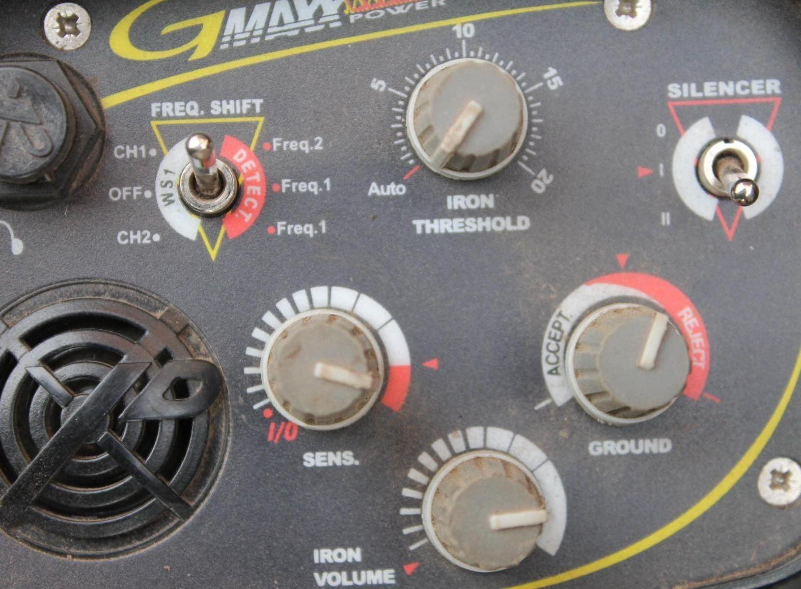

Вот мои настройки с которыми ходил всегда.Сегодня попробовал чуйку оставить также,трэшхолд 10-15 а граунд примерно на 11часов - есть некоторые изменения.Такое ощущение,что надо граунд крутить так,что когда начнёт чуть побрякивать,прям еле еле,тогда самый оптимальный вариант.Поправьте если не так..........

QUOTE(fomaleg @ Nov 4 2014, 01:02)
По вашим....ну вот зачем громкость "железного аудио канала" на максимум...если треш железа в автомате...он и так озвучивает железо..железом( треш имею ввиду).. smile.gif
То же самое...по сочетанию...режекции и "чуйки"...чуйка накручена за счет излишней вырезки....нет особого смысла.
Если вырезку приходится делать больше 12 часов...то следует задуматься о смене ГМП на ДЖимика...по крайней мере.

Могу и ошибаться но по моему у вас GROUND стоит на почти на 2 часа .По моему это много крупную монету можете пропустить.

QUOTE(scandijinior @ Nov 4 2014, 00:22)
Ну джимакс есть в планах вторым прибором,пока финансовый кризис,а вот по настройкам начинаю въезжать. smile.gif Как говорится мир не без добрых людей.По чешуе заметно стало.Звук почище,пусть попадался глубокий и еле еле слышен,но слабо слабо побрякивал 100% цветняком.Спасибо всем ответившим за подсказки,очень помогло в освоении прибора......

QUOTE(gtc @ Nov 4 2014, 00:36)
Да ,это мои настройки,с которыми я всегда ходил, а сегодня ставил так.Отмечено желтым.

QUOTE(fomaleg @ Nov 4 2014, 00:42)
Попробуйте вот так
IRON THRESHOLD- 5-7.
IRON VOLUME-на 10-11 часов.
GROUND- 10-11 часов.
SILENCER-на любителя.
SENS - на любителя.
Может я в чем то не буду прав коллеги поправят в случае чего.
