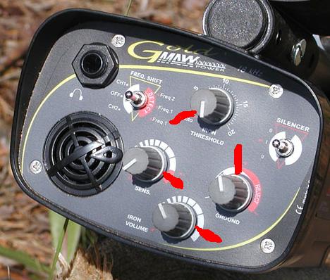

Фото с нета,так как прибор в гараже. Попытаюсь показать красным цветом как я привык использовать ГМП.По поводу трешхолда(напишу по русски)скажу так.Моё мнение,что глубина с моими настройками максимальна,нежели поворачивать этот режим по часовой.Может что то не так пользую,но по слуху уже за 2 года привык.И по поводу глюков.Тоже приматал на липучке блок к штанге(нового образца),немного подглючивает,когда блок трясётся.Когда блок на штанге неподвижен,то никакие прикосновения катушки не проглючивают,прибор работает отлично......... smile.gif

QUOTE(fomaleg @ Nov 2 2014, 23:05)
У меня тоже данный прибор,так вот,никаких нареканий за 2 года нет.Прибор работает отлично,уши безпроводные тоже радуют.Честно говоря особо настраивать не пытался,но первую зиму помахать в сарае пришлось.

QUOTE(Ал @ Nov 3 2014, 00:11)
Просвятите если не сложно.........

QUOTE(fomaleg @ Nov 3 2014, 00:22)
И по поводу глубины.Я пробовал накрутить до примерно 13 ,но отзвучка становится немного непонятна,так я уже примерно знаю,что копать и что как звучит......

QUOTE(fomaleg @ Nov 3 2014, 00:32)
Для глубины граунд надоть крутить (влево) а треш на автомате сносит некоторые цели в черное.
Вы попробуйте со своими целями - крутите треш и пробуйте сами поймете. Точно так же с гроундом поэксперементируйте.

QUOTE(Ал @ Nov 3 2014, 00:54)
С уважением Саня
Спасибо,но ещё маленький нюанс.Переключатель silencer за что отвечает?Просто как сам хожу на 1,на 2 переключал,особо разницы не заметил.Немного стал чермет пропадать.С Уважением Василий

QUOTE(fomaleg @ Nov 3 2014, 01:19)
Тоже связан с трешхолдом, лично я курсирую на 0, на 2 ставлю когда на распаханных домовых пятнах хочется монетки собрать, тогда ставлю сайленсер 2, трешхолд 15, айрон волюм в О, чуйку на границу красной зоны и вперед, но опять же очень медленной проводкой, лично меня результат радует smile.gif

QUOTE(Ал @ Nov 3 2014, 03:24)
Тоже хожу на таких настройках, Только IRON ставлю на 10 ч.- сигнал железа низкий тон-СКРИП Но это уж на любителя.

QUOTE(Серьезный @ Nov 3 2014, 22:39)
Тоже так хожу и еще GROUND на 10-11 часов ставлю.Не знаю правильно ли но денежка находиться.
