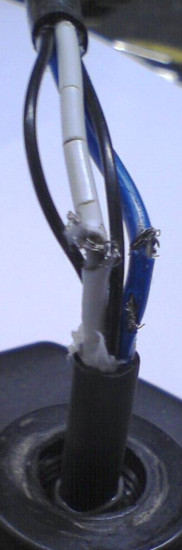

Фото для информации по поводу обрыва экрана. Катуха протянула 1,5 сезона. Вообще качество проводов на 3 с двумя минусами.
Новый провод состоит из двух рк-50 (посеребренный экран и центральная жила, тефлоновая изоляция) в термоусадке. Получилось как бэ дубово, зато работает.
И еще был такой глюк : аппарат не выдавал второй сигнал после включения и абсолютно не работал. Причина в неправильной установке микросхемы в панельку т.е. брак при производстве.
Аппарат работал пока со временем не окислились контакты. Напоминает непропай провода.

Ремонт катушек -ХР GoldMaxx Power-
В 90% процентах при отказе катушки, проблемы возникают из-за обрыва кабеля около разьема.
Разьём опрессован. Поэтому приходится "курочить". (Тут сразу добрым словом вспоминаешь разбираемые разьёмы.)
Но сделать можно всё было бы желание.
На фото разборка и устранение поломки. :arrow:
Синий провод -приёмная катушка-, белый провод -генератор-Хорошо видны перетёртые провода.Зачищаем, перепаеваем, прежде надев термоусадочную трубку. Всё.
