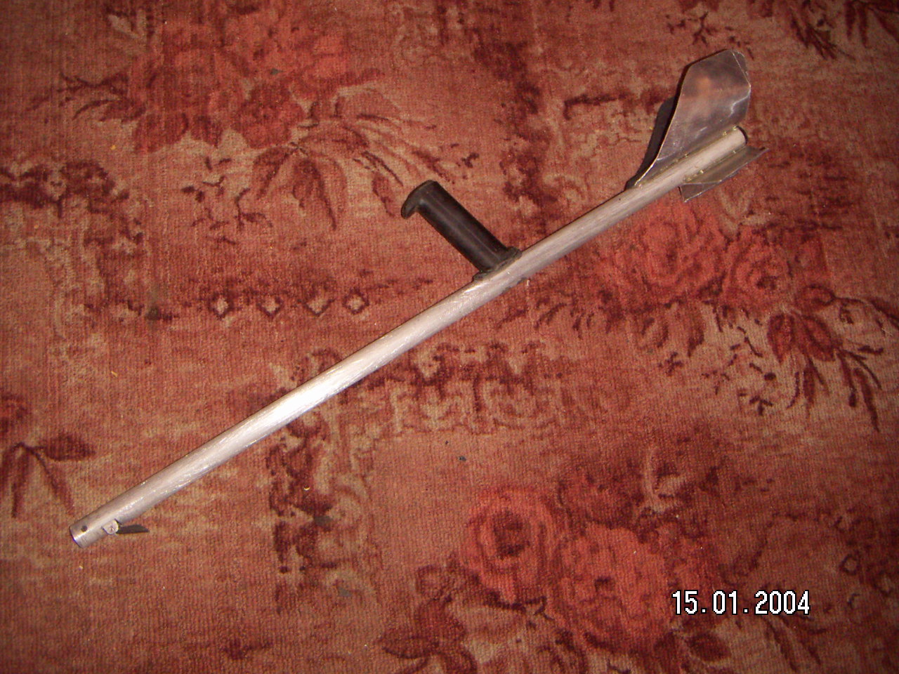

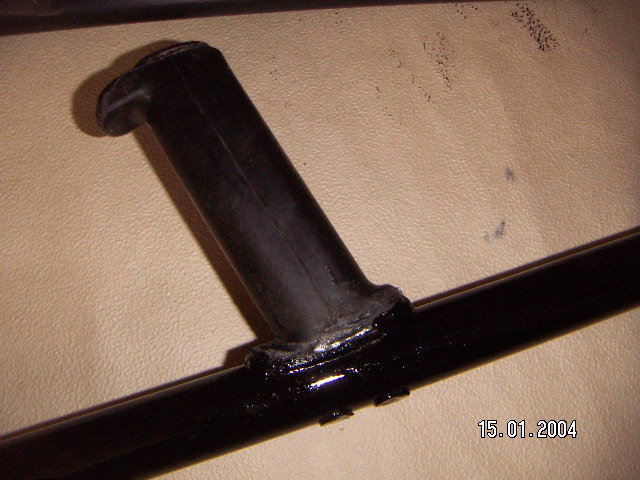

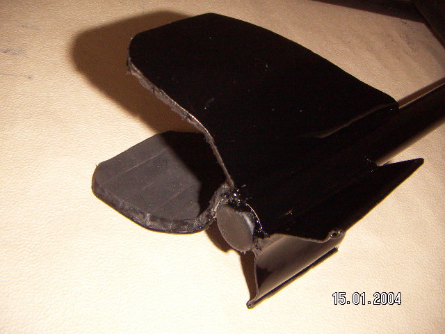

Ручку от паяльной лампы-отломил-пустотелая с крыжечкой на верху -туда уже думаю блок примыстырить-чтобы и туда и сюдаПрисоединенное изображение-вчера до покраски
а так-материал-кастрюля люминевая -трубка люминевая -оконный уплотнительПрисоединенное изображение

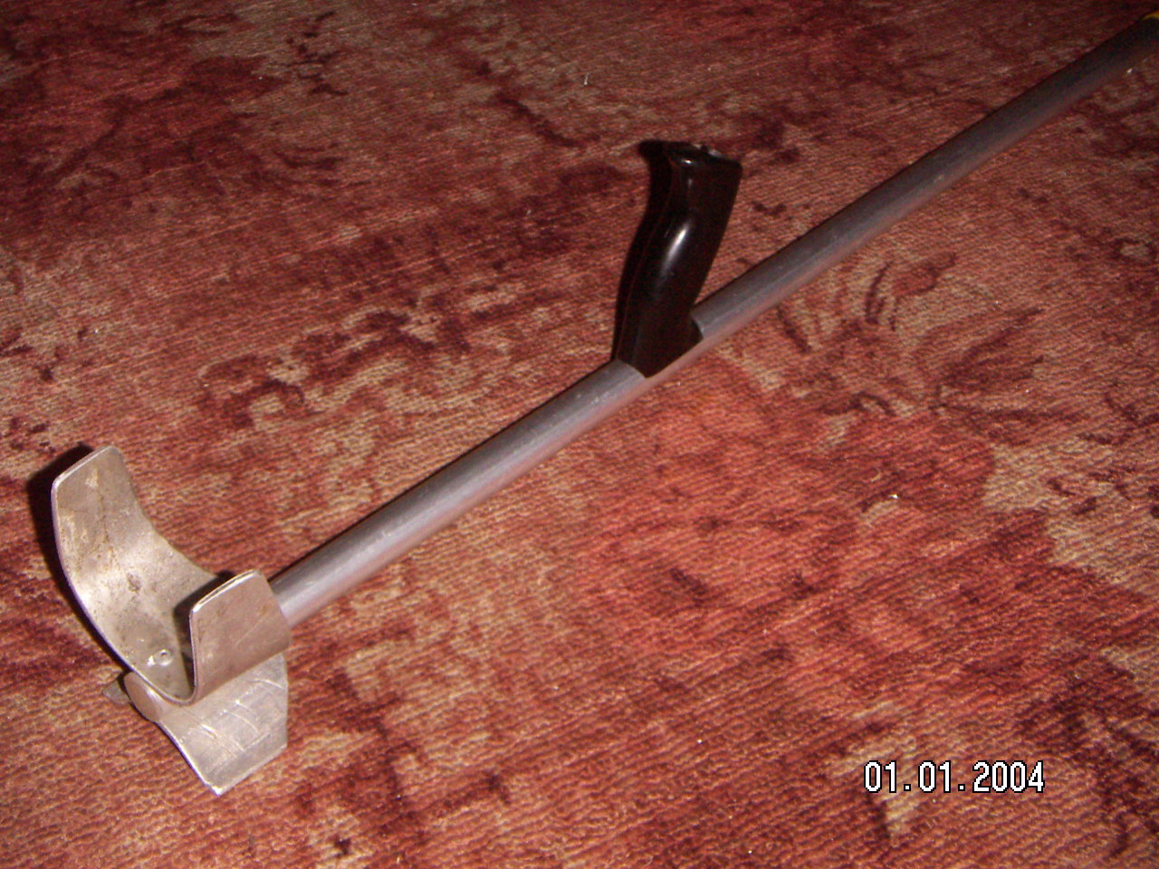

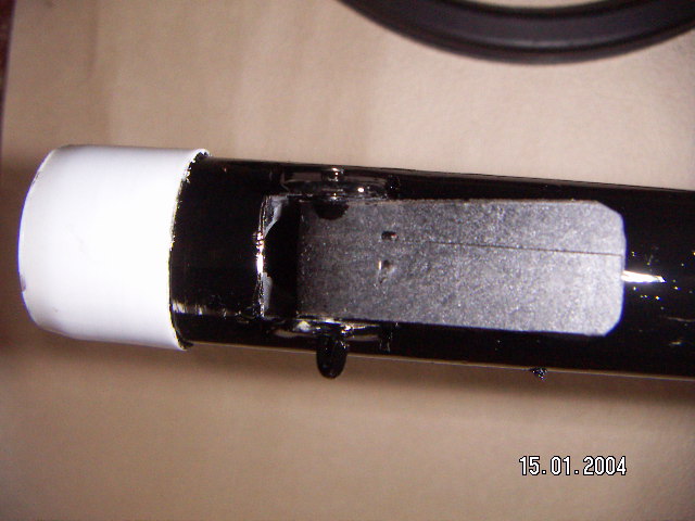

Вчера по квартире ходи с собранным-лучше нравится чем с заводской.
Ни каких люфтов -подлокотник сделал типа ф75-ого -обжимной -зажим как у трака-блок садиться как влитой -развесовка для меня лучше чем на роднойПрисоединенное изображениеПрисоединенное изображениеПрисоединенное изображение[attachment

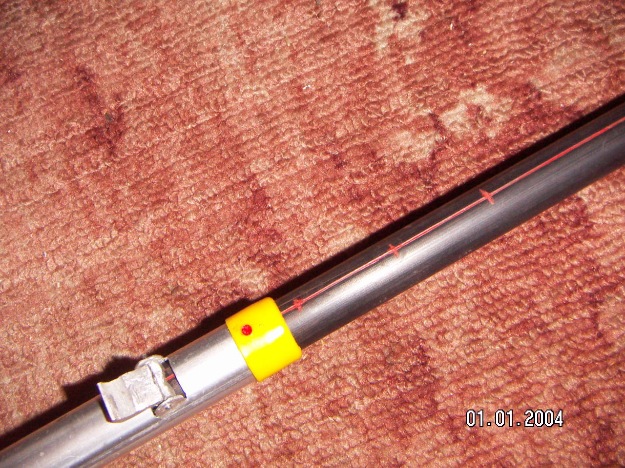

Многие сталкивались подготавливая аппарат к работе ищя нужное положение нижней штанги
-я вот нанес ориентир... красеньким smile.gif Присоединенное изображение
