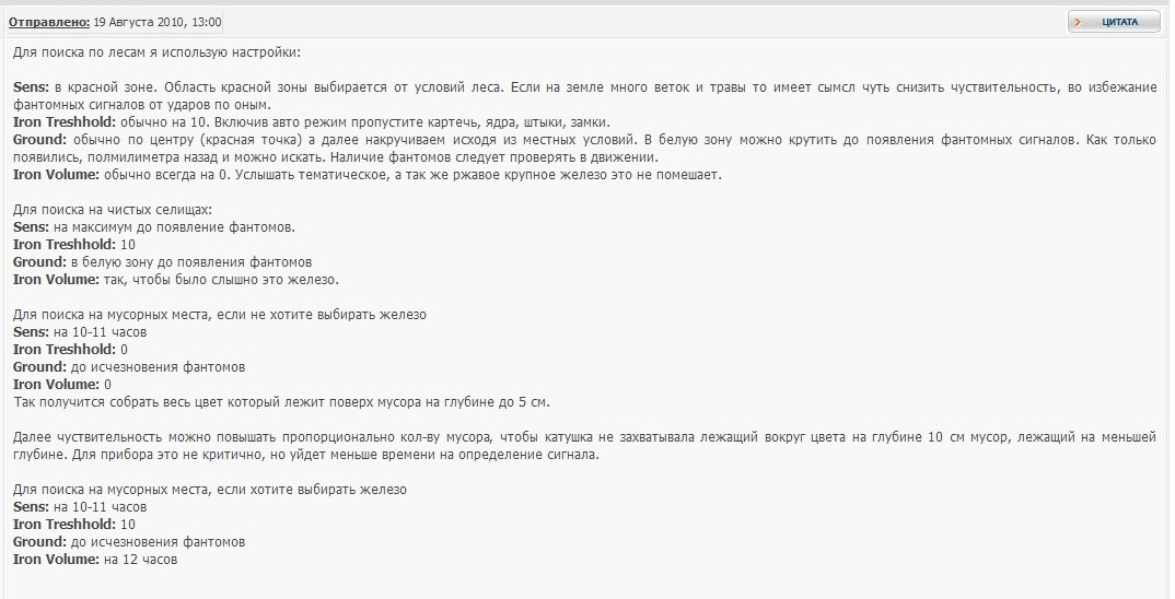

QUOTE(Хитрый Жук @ Apr 27 2011, 13:45)
Что бы крутить крутилки, нужно это делать осознанно, понимая для чего я ето делаю, а что бы это делать осознанно нужно хотя бы немного походить с прибором по полям, а для этого мне требуется совет тех кто с данной задачей уже справился.
Ну вот как то так  17.gif  .
Попробуй так biggrin.gif ...как на этом рисунке(скопировано с какого то сайта)....только насколько это актуально будет я незнаю.... человек выше правильно сказал что для каждого свои настройки....может ты к нему совсем и не привыкнешь...у меня он основной прибор,и копать с ним в начале много чего приходится ....а потом ничего!!!....интересней становится biggrin.gif ....но все цветные железячки,все равно в основном твои будут....если монет рядом нет biggrin.gif ...

ОК, спасибо.
Я вот ещё где то тут на форуме видел прям фото в каком положении крутилки должны стоять и под какие задачи, сейчас никак не могу найти этот пост.
Может кто помнит где это проскакивало?
