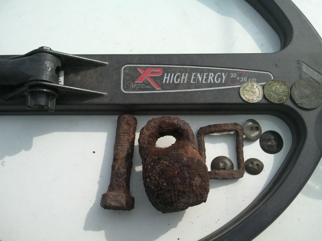

Спилик
post Aug 16 2010, 09:26
Создана #3794
Сообщений: 880
Зарегистрирован: 13-June 08
Пользователь №: 4,897
Репутация: 138 кг
Словите попробуйте сей предмет другим прибором.
С 24х11 сигнал четкий, со штатной уже не особо но есть, какого было удивление напарника, когда это оказалось в моём скупе. Но я второй год с ГМП а он первый.
Куплю меднолитые иконы.
Kolodrom
post Aug 16 2010, 09:56
Создана #3795
Сообщений: 1,825
Зарегистрирован: 4-September 09
Пользователь №: 11,841
Металлоискатель: XP GMP GM2
Репутация: 105 кг
QUOTE(Спилик @ Aug 16 2010, 10:27)
Ловили.
Нормальный был сигнал, уверенный.

Спилик
post Aug 16 2010, 10:00
Создана #3796
Сообщений: 880
Репутация: 138 кг
QUOTE(Kolodrom @ Aug 16 2010, 10:57)
Ловили.
Так ваша цепь почти на килограмм biggrin.gif , а моя цепочка совсем крошка.
