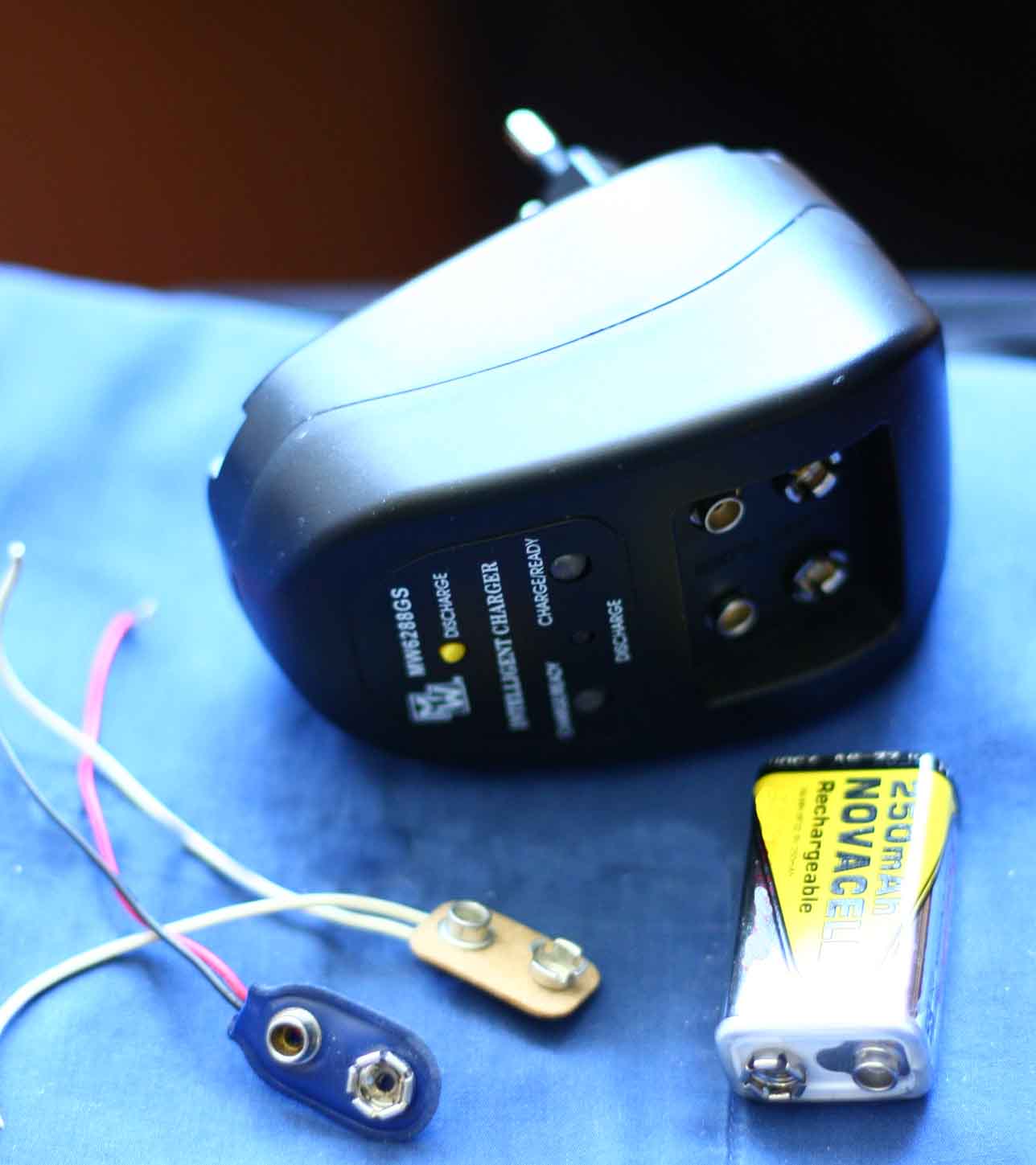

Металлоискатель: gold maxx power
Крона 9 вольт,как и у батареек. (6 аккум- 7,2 вольта).Одной зарядки кроны,которая весит 35 грам,хватит на 5 часов (250mah).Только 2 контакта.Разбираем дохлую лрону и снимаем контакты.К ним пояем плиус и минус провода.Аккум-крона надежно подключается к тем контактам.Только осторожно.Акуратно смотреть,где плиус.Если на проводе поставить диод,то немножко потеряем напряжение,за то переплиусовки не будет.

Чего-то действительно не догнал!?!? 12.gif А нахрена все эти заморочки с питанием 17.gif Нормальный прибор,не тяжелый,алкалиновых батареек хватает надолго,чего еще-то не устраивает? По моему вы ребята уже перебору даете. biggrin.gif
