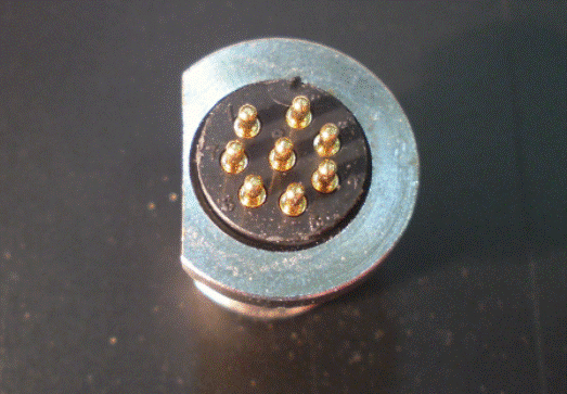

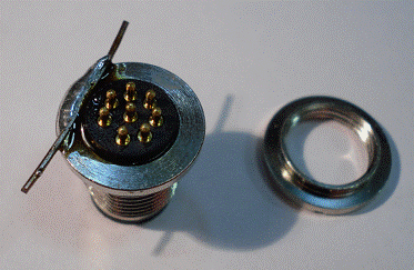

QUOTE(Mr. FOG @ Jun 26 2010, 21:51)
Можно по подробней ,тут с моим товарищем произошол конфуз, тоже обломался кабель возле штекера ,окуратно разобрали и отложили нужно было уехать, приехали кот зараза залез на стол и кудато загнал часть штекера ,поиски второй день безуспешны  sad.gif  так как гайка стоит с наружи то не каждый разъём подойдет, подходяшего пока не нашли .Спасибо.
Сейчас сделаю фото "доработки"...
На первом фото показано место установки в корпус прибора "папы" (он, в наше время, чаще в роли "мамы" cheesy.gif )
На втором фото изображён "альтернативный" разъём (с позолоченными контактами, с обеих сторон).
"Мама", как и у французов, "сидит" на кабеле (кстати - на фото родной кабель GMP, "встал" без проблем, да ещё и плотно обжался внутренней цангой).
Кол-во контактов позволяет использовать по паре контактов на одно соединение, тем самым делая контакт ещё надёжнее.
Чтобы исключить вращение разъёма, при его установке в корпус и затяжке ключом - желательно применить дополнительную деталь, которую необходимо припаять на заднюю часть "папы", как показано на третьем фото. Внутренние стенки корпуса, в этом случае, будут препятствовать вращению разъёма, при его установке и работе с ним.
Если, есть мощные кусачки и напильник - то можно доработать самого "папу", спилив часть его корпуса, как показано на четвёртом фото. В этом случае, отверстие для разъёма надо делать ближе к внутренней стенке - сведя зазор между спиленной частью разъёма и внутренней стенкой корпуса - к минимуму.

На счёт описанного выше...
В магазинах таких разъёмов нет, надо заказывать из-за бугра. У меня есть несколько комплектов (наша организация заказывала для экспериментов). Если Вас интересуют ссылки на сайт производителя этих разъёмов - могу дать (в понедельник).

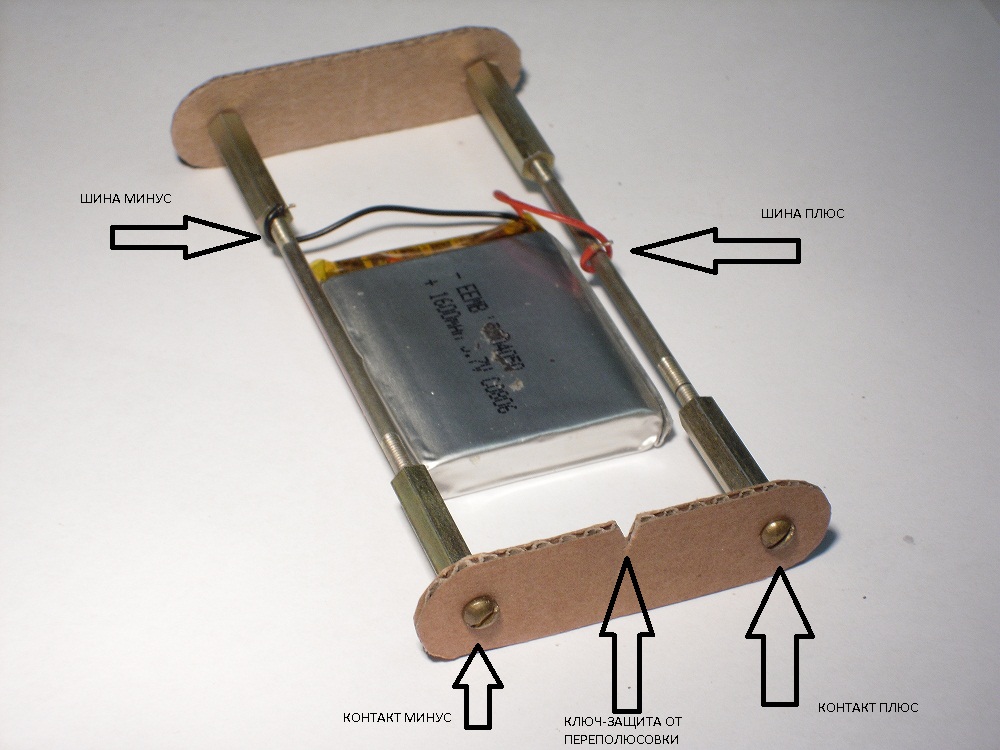

Вашему вниманию предлагается фотомодель аккумуляторной рамы для применения в метало-детекторе Gold Maxx Power.
"К чёрту батарейки! Идея проста, как три копейки!"
Вместо картона, сами понимаете, желательно применить стеклотекстолит. А, вместо монтажных стоек - что-то вроде медных трубок диаметра 5 мм с резьбой на торцах М-2.5 - 3.0... Трубки токоведущие по всей длине!
Расстояние между контактами - 44-45 мм. Длина всей конструкции равна длине стандартных батарейных кассет.
Имеется так-же ключик от переполюсовки, что немаловажно.
Габариты аккумулятора (с допуском +1 мм по всем размерам) не должны превышать
7x39x50 мм.
Вот пример аккумулятора, который "влезет" в раму в кол-ве трёх штук, как необходимо.
http://eemb.com/pdf/Li-Polymer/common/LP703450.pdf
Да, на контактные винты (контакт плюс, контакт минус) желательно надеть латунные шайбы диаметром 10 мм (для надёжного контакта). Лучше их вырезать самому.

По ссылке не 1600мач ные акб ,а 1150.и как заряжать ,на сколько я знаю в самих акб есть платка ,да и зарядное надо сицфическое smile.gif Спасибо.
Сообщение отредактировано Mr. FOG: Jun 28 2010, 06:08

QUOTE(RADIO_MAN @ Jun 27 2010, 23:37)
уважаемый ,я так и не понял "ну и нахрена нам весь этот тюнинг в зоопарке"
-100гр весу - это конечно хорошо
малое время зарядки -тоже не плохо
по времени работы - вопрос спорный (у меня акк дураселы2700 вроде как больше чем 24 часа работы тянут)
из минусов аккумуляторыLi-Pol вроде не копейки стоят , зарядки под них тоже не дёшевы , да ещё вроде там банки балансировать надо
smile.gif хотя если хочется творить и акки под рукой бесхозные лежат то почему-бы и нет

QUOTE(Mr. FOG @ Jun 28 2010, 07:24)
На фото изображён именно 1600 ма*ч... Не нашёл я этого аккумулятора на сайте производителя (но это не значит, что его "там нет"), а ссылку дал для примера.
Зарядное устройство "специфическое", да, и стоит около 100 уе. Пример - http://www.hobbycenter.ru/product_info_24606.html . Но это не просто "Зарядное Устройство" - это целый комбайн, который, который ПРАВИЛЬНО заряжает большинство известных типов аккумуляторов. Короче - очень полезная вещь в хозяйстве...
О "платке"... "Платку" выкидываем и соединяем три аккумулятора последовательно.
