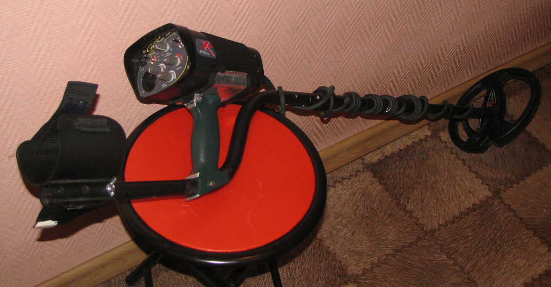

У меня пока пара пробных выходов по часу - блок на поясе за спиной, копал одной рукой (левой), выворачиваешь комок и подбиваешь лопату ногой. Если грунт твёрдый или ямку большую надо копать прийдётся блок на штангу вешать, но в положении - блок под подлокотником развесовка ужасная. Надо покупать дополнительную приблуду, чтобы вешать блок стандартно.
Да тоже не очень удобная "приблуда" - доступ к крутилкам частично перекрыт рукояткой. К тому же - цена в 800ре!!! за этот кусок пластмассы просто выходит за грань реального. Я проблему удобного доступа к крутилкам и вынос блока в "чистую" зону решил подругому.

Clan: Отличное решение! Расскажите подробнее от чего вы взяли рукоятку и как закрепили ее на трубе... Сам блок, если я правильно понимаю, зажат эластичным хомутом?

Вот е-мое! 17.gif Что же вы с прибором делаете?! cheesy.gif У ХР отличная эргономика.Блок под локтем,вообще лучше не придумаешь.Зачем постоянно смотреть на "морду",там же нет экрана!Не нравятся провода? Беспроводные уши-пожалуйста. 14.gif Кабель длинный-смотайте лишний в бухту,чтобы продевалась на штангу и обмотайте изолентой(сборка прибора занимает секунды).Если так боитесь испачкать прибор(хотя там и имеется чехол),бахилы еще никто не отменял.Ведь не постоянно же вы в грязи копаетесь! biggrin.gif Кому потом нужен будет(если надумаете продавать) ваш прибор,после таких издевательств.Действительно пора в поля,а то каким-то мазохизмом уже начинаем заниматься! biggrin.gif

Не буду плохо говорить о самом приборе, прибор как прибор (для определенных задач), но эргономика, а точнее развесовка - отвратная. Особенно с родной 9" катушкой, которую в положении "блок под локтем" просто задирает ее в небеса. Несколько исправляет положение "блок под штангой", но из-за длины кабеля приходится наматывать целую бухту на оставшееся короткое расстояние, да и определенное неудобство оперативного изменения настроек. Выход - блок на пояс (ремень через плечо), более тяжелая (большего размера катушка) или самопальная доработка приспособления, позволяющего крепить блок сверху штанги за изгибом мягкой рукоятки. Так, что какая уж там "эргономика".

Так этот вопрос и возник после полей. На "морду" я не смотрю, а вот подстройку в процессе поиска при такой компановке делать гораздо удобнее. Чтобы использовать по максимуму сей девайс надо баланс грунта всегда держать "на пределе". Нарвался на поле, где минерализация менялась через каждые 10 м.- чистые участки чередовались с "ржавыми"(приходилось баланс крутить постоянно).А делать это при компановке блока под локтем не очень удобно. Или приходится руку вытягивать или класть прибор на пузо. К тому же заметил, что отстройка получается точнее, если в процессе ее делать контрольные махи. И на счет "отличной эргономики ХР" Вы перегнули. Большой палец немеет через полчаса, так как приходится им в ручку упираться, чтобы катушку к земле прижать.
И на счет "кому нужен будет?" - В принципе прибор продавать пока не собираюсь ( очень по мелкой орде устраивает). Для переделки просверлено всего одно отверстие и весь конструктив превращается в первоначальный за 5 минут.
