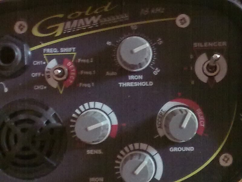

Ходили с товарищем по корчмухе.Он с E-TRAC я с XP gold maxx power.Поле местами сильно замусорено.Так вот,я иногда подходил к нему и перепроверял сигналы своим мд после e-trac(было интересно посмотреть,увидит ли мой мд сигналы его).XP все прекрасно видел,хотя некоторые цели цеплял на пределе(катушки у нас стандартные).Жаль что я не предложил ему посмотреть подмаскированные железом сигналы,где вдальнейшем я выкапывал монетки(надеюсь через пару дней я это исправлю).По воздуху e-trac видел однозначно дальше.А вот и мои последние настройки с которыми я ходилПрисоединенное изображение.Это мой третий выезд с данным прибором, поэтому от разных эксперементов с настройками,я пока не отказываюсь.GROUND пришлось загнать в красную зону,так как катушка отзывалась от каждого касания о поверхность,либо препятствие,и мозг потихоньку начинал закипать 13.gif .Хотя и понимаю что прибор из-за этого терял в глубине.P.S.С каждым новым выездом открываю что-то новое в XP-ке.И когда смогу сказать себе,что прибор я изучил полностью,пока не знаю(надеюсь что скоро smile.gif )Ну а в целом скажу,что XP доволен и продавать не собираюсь...
Спасибо за живую информацию, настораживают глюки катушки от удара о землю, может баланс не совсем правильный был, на 70 терре у меня такое иногда с эллипсом было(изучил,привык)?

QUOTE(99999 @ Mar 28 2010, 13:56)
Думаю,что таки баланс.После того как загнал GRUND в красную зону все утихло и прибор стал откликаться только на цели.Хотя в первый свой выход с XP GRUND был где-то на 11-00 и прибор нормально работал,но это было на другом поле...

QUOTE(kleman @ Mar 28 2010, 15:45)
У Вас такие сложные грунты, что приходится баланс в красную зону загонять? Просто при балансе в красной зоне часть крупных объектов уходит в игнор.

QUOTE(Clan @ Mar 28 2010, 16:42)
А что делать ddd.gif ,приходится загонять ranting.gif...
